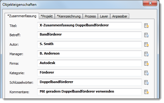

  1. Klicken Sie auf der Registerkarte Objekterstellung in der Gruppe Autor auf Objekteigenschaften , um das Fenster Eigenschaften zu öffnen.
  2. Geben Sie unter Zusammenfassung Informationen zur Suche nach diesem Objekt im Objekt-Browser ein. Diese Eigenschaften können nicht geändert werden, wenn Sie das Objekt in einem Layout platzieren.
    Anmerkung: Das Glühbirnensymbol neben jedem Feld bestimmt, ob der Eigenschaftswert im Block in AutoCAD angezeigt wird:
    Klicken Sie auf das Symbol, um die Anzeige zu aktivieren. Lassen Sie das Symbol deaktiviert, um die Anzeige in AutoCAD auszublenden.
    Diese Symbole werden auch für die Felder Projekt und Kennzeichnung sowie für das Feld Wert auf der Registerkarte Anpassbar angezeigt.
