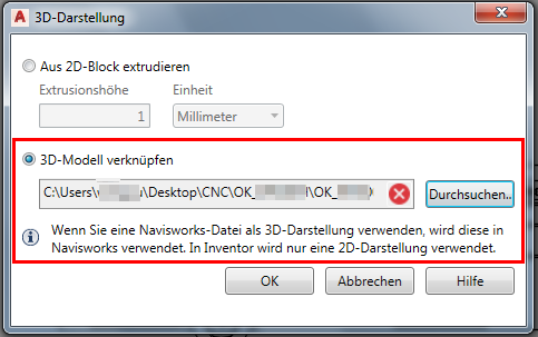

Einfaches Erstellen einer assoziativen 3D-Darstellung des 2D-Modells in Navisworks (verfügbar in Factory Design Utilities 2017 R2)
Optimieren Sie den Arbeitsablauf für 2D-Objekte, die über eine 3D-Darstellung mit Navisworks verfügen. Im Dialogfeld 3D-Darstellung unter der Option 3D-Modell verknüpfen können Sie eine Navisworks-NWD-Datei als eine dreidimensionale Darstellung auswählen. Durch die Auswahl einer NWD-Datei ist Ihr 3D-Modell in Navisworks verfügbar, während die auf 2D beschränkte Darstellung in Inventor verwendet wird. Mit dieser neuen Option können Sie Ihre 3D-Darstellung aus Navisworks ganz einfach an Teamkollegen senden.

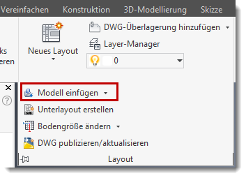

  • Verschieben der Inventor Factory-Funktion Modell einfügen, die vorhandene Unterlayouts in ein Layout einfügt, in das Menü Layout mit anderen Unterlayoutbefehlen.

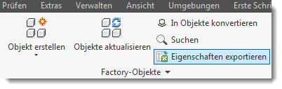

  • Verschieben des Inventor Factory-Befehls Eigenschaften exportieren zur Haupt-Multifunktionsleiste für einen einfachen Zugriff.

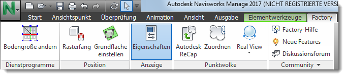

  • Ersetzen der Schnelleigenschaften in der Navisworks Factory-Multifunktionsleiste durch einen Befehl Eigenschaften. Klicken Sie auf diesen Befehl, um Artikel-, Projekt-, TimeLiner- und Zusammenfassungsdaten für das ausgewählte Objekt anzuzeigen.
