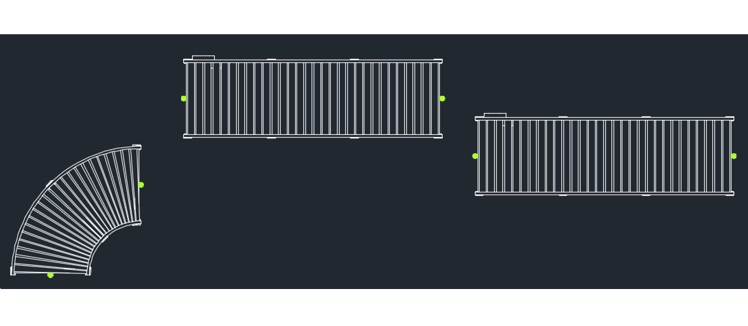

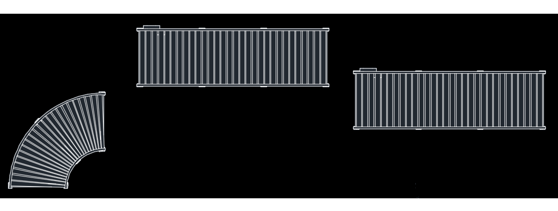

Es kann vorkommen, dass Objekte mit definierten Verbindungen im Factory-Layout vorhanden, aber nicht verbunden sind. Die Verbindungen auf diesen Objekten sind dann nicht einbezogen. Ein Beispiel für mehrere Objekte mit nicht einbezogenen Verbindungen wird unten gezeigt. Mit dem Befehl Verbinden können Sie nicht einbezogene Verbindungen darstellen und miteinander verbinden.
  1. Klicken Sie auf Registerkarte Factory Gruppe Dienstprogramme Verbinden . Dadurch werden alle nicht einbezogenen Verbindungen (als grüne Punkte dargestellt) im Layout angezeigt.
