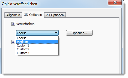

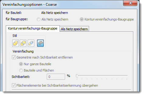

Vereinfachen von Objekten durch Speichern als Netz oder Konturvereinfachung
Durch Auswahl der Option Vereinfachen beim Publizieren eines Objekts oder beim Konvertieren eines Modells in ein Objekt kann die Leistung verbessert werden. Auch die Dateiverwaltung kann vereinfacht werden, da während der Konvertierung und beim Platzieren des Objekts in Layouts weniger Dateien erstellt werden. Diese Version enthält die neuen Optionen Grob und Mittel und unterstützt von Ihnen definierte benutzerdefinierte Einstellungen.
Zu den weiteren Vereinfachungen gehören die Optionen Konturvereinfachung und Als Netz speichern für Baugruppen sowie die Option Als Netz speichern für Bauteile.
