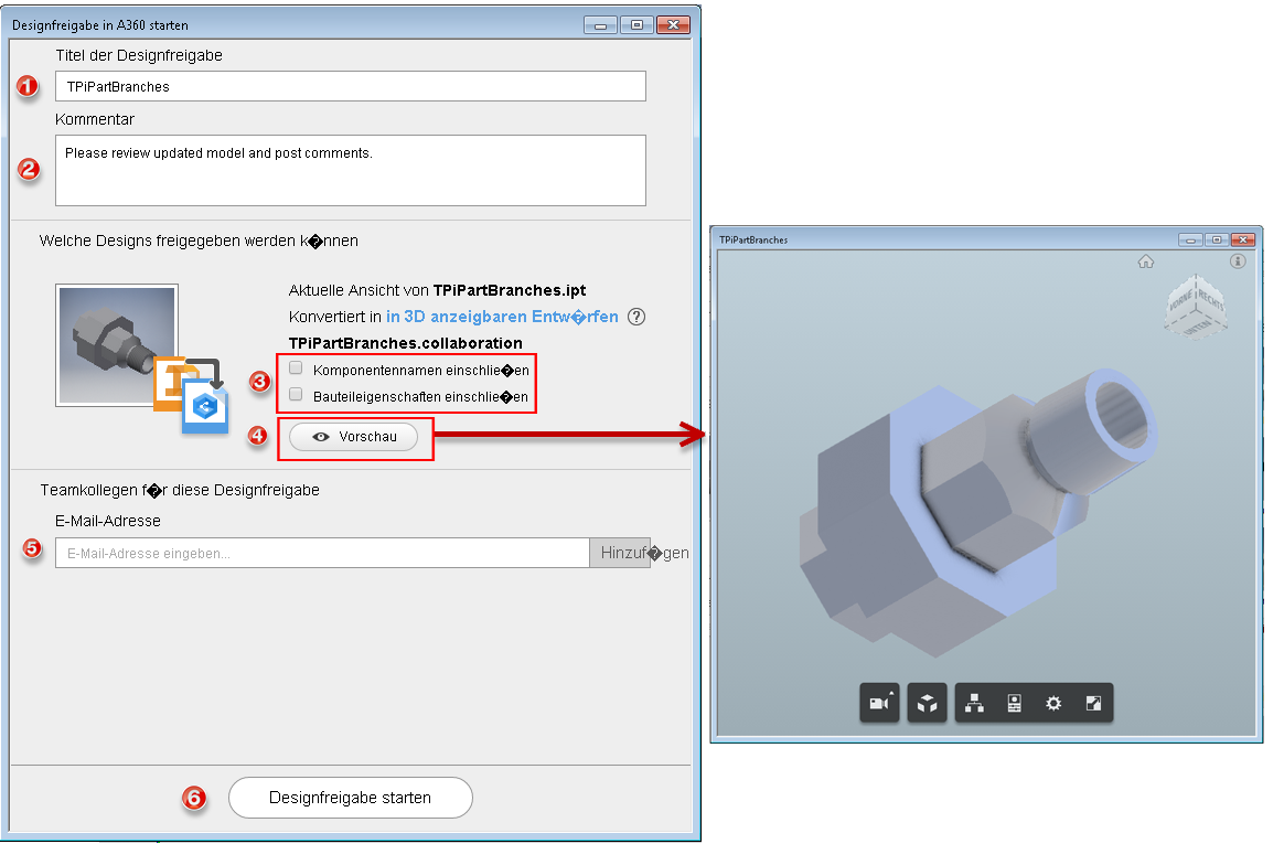

Führen Sie im Dialogfeld Start Design Share on A360 Folgendes aus:
  1. Geben Sie einen Titel für die Konstruktion ein, die Sie freigeben (optional - der Dateiname wird standardmäßig angezeigt).
  2. Erläutern Sie im Kommentarfeld Ihren Teamkollegen die wichtigsten Aspekte, die diese in der Konstruktion überprüfen und beachten sollen (optional).
  3. Standardmäßig sind Komponentennamen und Bauteileigenschaften nicht in einer Konstruktionsfreigabe enthalten. Damit diese Informationen eingeschlossen werden, müssen Sie das entsprechende Kontrollkästchen aktivieren.
  4. Klicken Sie auf Vorschau, um die Datei in einem separaten Fenster als Konstruktionsfreigabe zu öffnen und genau das anzuzeigen, was Sie freigeben (optional). Eine Konstruktionsfreigabe ist eine schreibgeschützte 3D-Ansichtsdatei und eine Kopie der Ansicht des 3D-Modells, das geöffnet war, als Sie die Konstruktionsfreigabe erstellt haben.
    • Klicken Sie auf das Symbol Schließen im Vorschaufenster, um zum Dialogfeld Designfreigabe in A360 starten zurückzukehren.
  5. Geben Sie im E-Mail-Feld die E-Mail-Adresse eines Teamkollegen ein, für den Sie die Konstruktion freigeben möchten. Klicken Sie dann auf Hinzufügen. Wiederholen Sie diesen Vorgang für jede E-Mail-Adresse.
  6. Klicken Sie auf Designfreigabe starten, um eine Konstruktionsfreigabe der geöffneten Datei in A360 zu erstellen.
