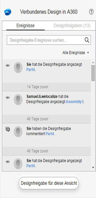

wird nach dem Laden in einer Bauteil- oder einer Baugruppendatei in der unteren rechten Ecke des Grafikfensters angezeigt.
