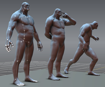

Beispielsweise können Sie die Pose-Werkzeuge zum Platzieren eines Figurenmodells in verschiedenen Positionen und Körperhaltungen verwenden, um Komponenten zu verformen oder Proportionen zu ändern. Sie können nicht figurale Modelle genauso einfach durch Verschieben, Biegen oder Verdrehen ihrer Komponenten verformen und konturieren.

Sie können einzelne Gelenke auf einem Modell zum Erstellen von einfachen Posen verwenden, oder Sie erstellen mehrere Gelenke und Gelenkhierarchien, um ein Modell in komplexere Posen zu transformieren.

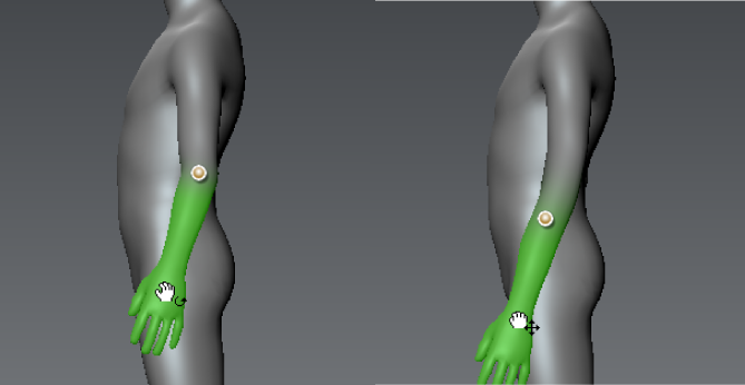

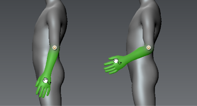

Wählen Sie das Pose-Werkzeug, und ziehen Sie einen markierten Bereich, um diesen in Pose zu bringen. Dadurch wird der gewählte Bereich in Relation zu einer Rotationsachse gedreht, die lotrecht zur aktuellen Kameraansicht ist.
Durch Klicken auf die mittlere Maustaste plus Ziehen wird der markierte Bereich innerhalb der Ansichtsebene der Kamera verschoben.

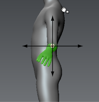

Sie können direkt auf einem Gelenk klicken und ziehen, um die Komponente um vertikale und horizontale Achsen zu drehen, die plan in Bezug auf die aktuelle Kamera-Ansicht sind.

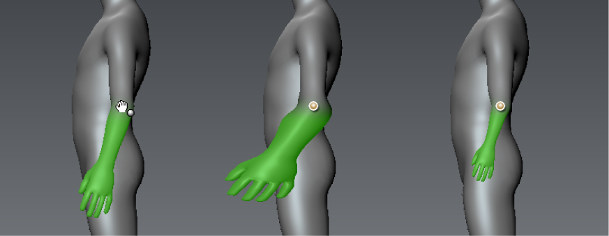

Durch Klicken auf die mittlere Maustaste plus Ziehen des Gelenks wird der gewählte Bereich nicht proportional skaliert bzw. proportional skaliert, wenn Sie dabei die UMSCHALTTASTE gedrückt halten.
