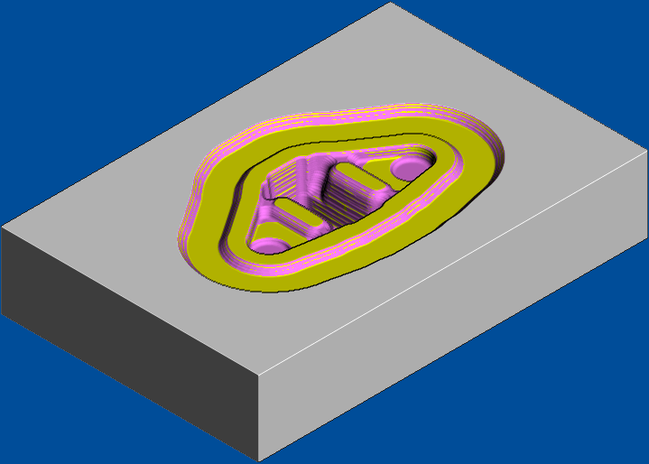

  2. Klicken Sie zum Starten der Simulation auf die Simulation-Registerkarte > Steuerung der Simulation-Gruppe > Abspielen. Lassen Sie die Simulation bis zum Ende abspielen.
    Sollten Sie seit Erstellung des Schruppwerkzeugwegs keine andere Sitzung begonnen haben, wird der Restmaterial-Schruppwerkzeugweg in einer anderen Farbe und als überlagert in der Schruppsimulation angezeigt.
