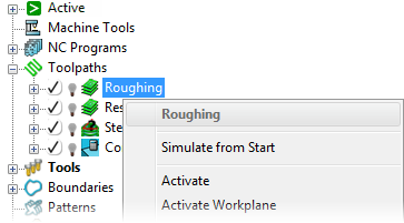

Individuelles Werkzeugweg-Menü
Verwenden Sie das individuelle Werkzeugweg-Menü, um den ausgewählten Werkzeugweg zu verwalten und zu ändern.
Klicken Sie zum Anzeigen des Menüs im Explorer mit der rechten Maustaste auf einen Werkzeugweg.
Schruppen — Dies ist der Name dieses Menüs und der Name des gewählten Werkzeugwegs.
