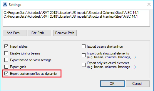

Die Option befindet sich im Dialogfeld Einstellungen:

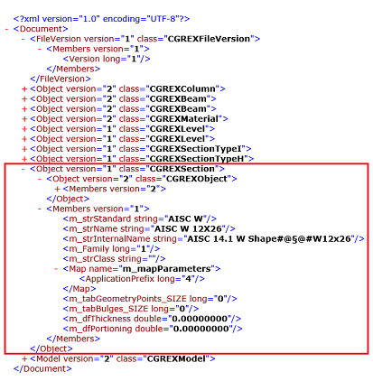

Das Kontrollkästchen ist nicht aktiviert Das Zusatzmodul verhält sich auf dieselbe Weise wie in den früheren Versionen. Die benutzerdefinierten Profile werden anhand von Profilzuordnungstabellen übertragen. Die exportierten benutzerdefinierten Profile werden in der SMLX-Datei unter CGREXSection gespeichert:

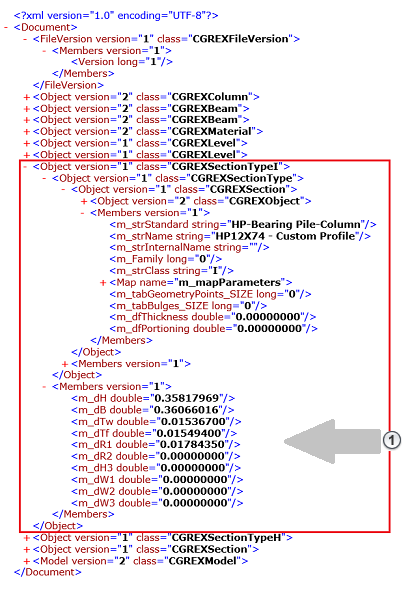

Das Kontrollkästchen ist aktiviert Die benutzerspezifischen Profile werden automatisch als dynamische Profile exportiert; eine Zuordnung ist nicht erforderlich. Die exportierten benutzerdefinierten Profile werden in der SMLX-Datei unter CGREXSectionType gespeichert:
– Querschnittsformparameter
Die SMLX-Datei speichert die Parameter für Querschnittsformen anhand der Querschnittstypen. Die folgenden Typen werden unterstützt:
