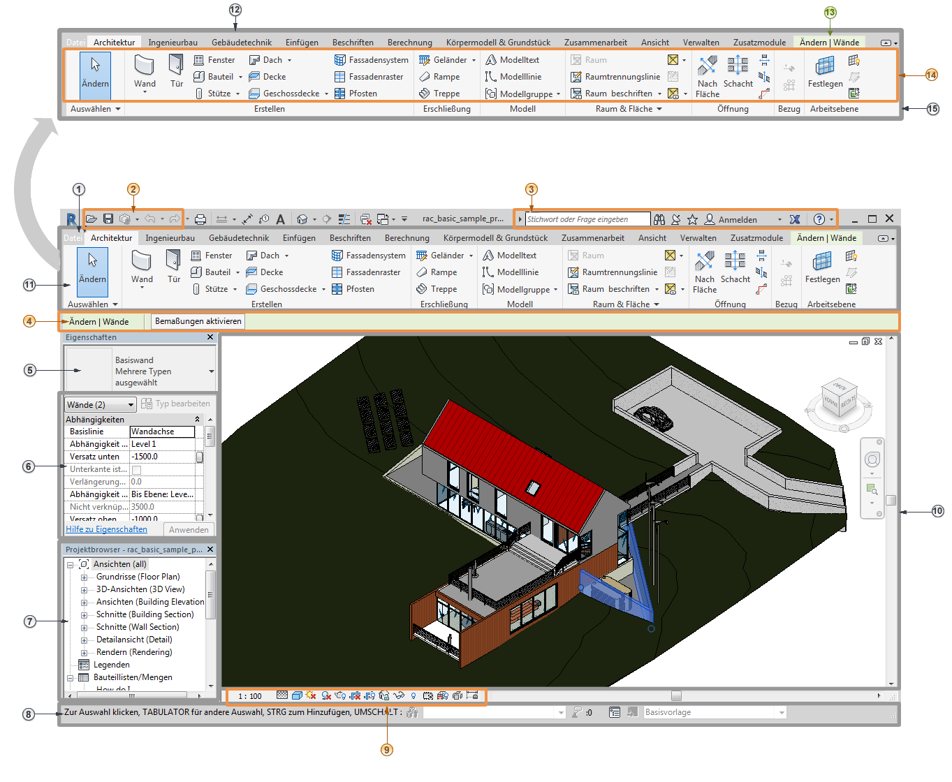

Mit wenigen Klicks können Sie die Benutzeroberfläche so anpassen, dass sie Ihren Arbeitsstil optimal unterstützt. So können Sie z. B. unter vier Anzeigeeinstellungen für die Multifunktionsleiste wählen. Sie können auch mehrere Projektansichten gleichzeitig anzeigen oder die Ansichten so übereinander anordnen, dass nur die oberste sichtbar ist.
Tour durch die Benutzeroberfläche
Komponenten der Benutzeroberfläche
1 Registerkarte Datei
2 Schnellzugriffs-Werkzeugkasten
3 InfoCenter
4 Optionsleiste
5 Typenwahl
6 Eigenschaftenpalette
7 Projektbrowser
8 Statusleiste
9 Steuerelemente für Ansichten
10 Zeichenbereich
11 Multifunktionsleiste
12 Registerkarten der Multifunktionsleiste
13 Eine kontextabhängige Registerkarte auf der Multifunktionsleiste, die für das ausgewählte Objekt oder die aktuelle Aktion relevante Werkzeuge bereitstellt
14 Werkzeuge auf der aktuellen Registerkarte der Multifunktionsleiste
15 Gruppen der Multifunktionsleiste
