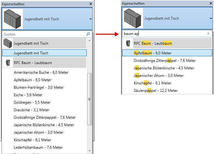

Die Suchfunktion in der Typenwahl erleichtert es Ihnen, die benötigten Inhalte rasch zu finden. Die Eingabe von Schlüsselwörtern und die Navigation in Suchergebnissen funktionieren auf dieselbe Weise in allen Bereichen, in denen Suchfunktionen verfügbar sind.
So suchen Sie nach einem Typ
  1. Klicken Sie in die Typenwahl oder die Dropdown-Liste der Typenwahl. Der Cursor wird automatisch in das Suchfeld gesetzt.
  2. Geben Sie eine Suchzeichenfolge oder Schlüsselwörter ein. (Die Wörter müssen nicht in der endgültigen Reihenfolge eingegeben werden.) In den Suchergebnissen werden die gesuchten Zeichenfolgen hervorgehoben.
  3. Navigieren in den Suchergebnissen:
