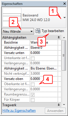

  1. Typenwahl
  2. Eigenschaftenfilter
  3. Typ bearbeiten (Schaltfläche)
  4. Exemplareigenschaften

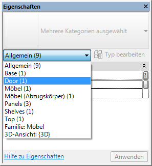

Unmittelbar unter der Typenwahl befindet sich ein Filter, der die Kategorie der mithilfe der jeweiligen Werkzeugs zu platzierenden Elemente oder die Kategorie und Anzahl der im Zeichenbereich ausgewählten Elemente angibt. Wenn mehrere Kategorien oder Typen ausgewählt sind, werden nur die Eigenschaften in der Palette angezeigt, die allen gemeinsam sind. Wenn mehrere Kategorien ausgewählt sind, verwenden Sie die Dropdown-Liste des Filters, um nur die Eigenschaften für eine bestimmte Kategorie oder für die Ansicht selbst anzuzeigen. Die einer bestimmten Kategorie wirkt sich nicht auf den gesamten Auswahlsatz aus.
