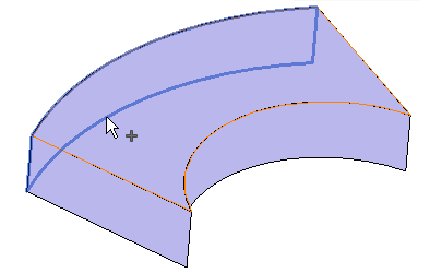

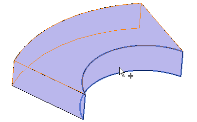

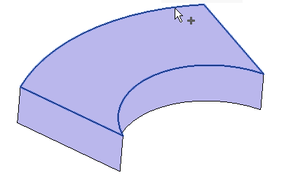

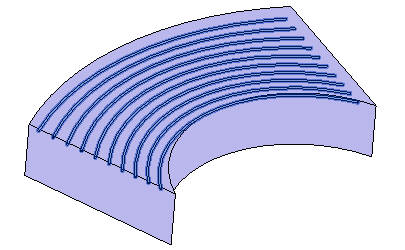

Freiformbewehrung kann in beliebigen Ansichten in einzelnen Oberflächen platziert werden. Dieses Beispiel zeigt die Platzierung von Freiformbewehrung in einer 3D-Ansicht.
