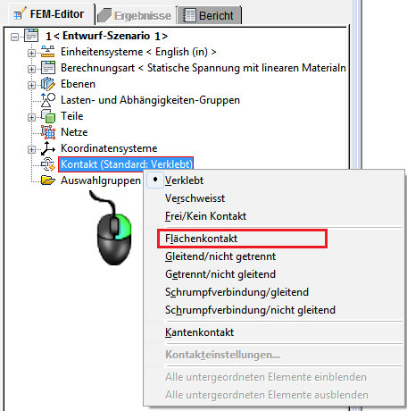

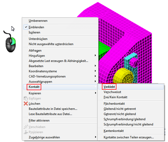

  1. Klicken Sie zum Ändern des vorgabemäßigen Kontakttyps mit der rechten Maustaste im Browser auf Kontakt, und wählen Sie Flächenkontakt aus.

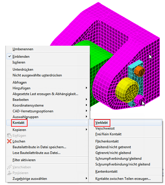

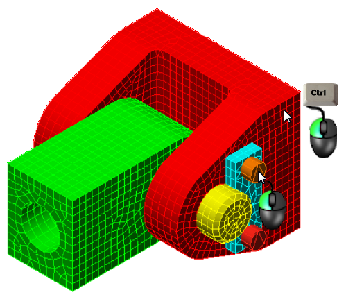

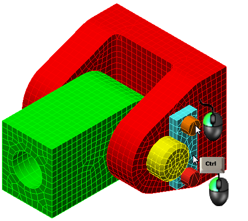

  2. Um einen verklebten Kontakt zwischen einer der Schrauben und der Gabel zuzuweisen, halten Sie die Strg-Taste gedrückt und wählen die Gabel aus.
  3. Klicken Sie mit der rechten Maustaste, und wählen Sie Kontakt Verbunden.
  4. Drücken Sie die Esc-Taste, um die Auswahlliste aufzuheben.
  5. Weisen Sie einen verklebten Kontakt zwischen der anderen Schraube und der Gabel zu.

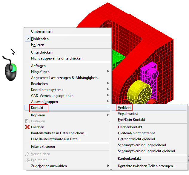

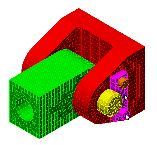

  6. Um einen verklebten Kontakt zwischen einer Schraube und der Halterung zuzuweisen, wählen Sie eine Schraube, halten die Strg-Taste gedrückt und wählen die Halterung aus.
  7. Klicken Sie mit der rechten Maustaste, und wählen Sie Kontakt Verbunden.
  8. Drücken Sie die Esc-Taste, um die Auswahlliste aufzuheben.
  9. Wiederholen Sie den Vorgang für die andere Schraube und die Halterung.
  10. Drücken Sie die Esc-Taste, um die Auswahlliste aufzuheben.

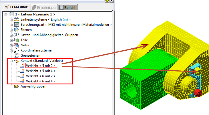

    So sollte es aussehen...
