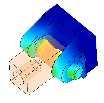

Visualisieren der Verschiebung
In diesem Schritt wird die Verschiebung des Stifts animiert.

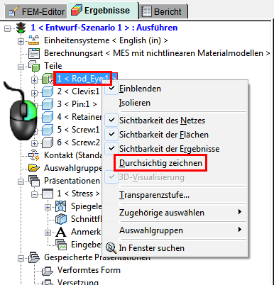

  1. Um den Stangenkopf transparent anzuzeigen, klicken Sie mit der rechten Maustaste auf seinen Eintrag in der Registerkarte Ergebnisse des Browsers und klicken auf Transparent zeichnen.
    So sollte es aussehen...

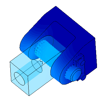

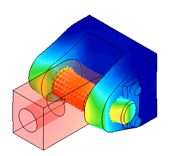

  2. Um die Verschiebung zu animieren, klicken Sie auf Abspielen in der Gruppe Aufnahmen.
  3. Wenn Sie bereit sind, klicken Sie auf Stopp.
