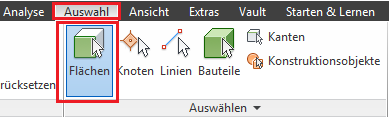

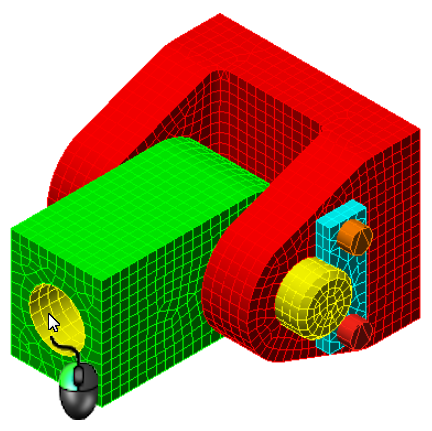

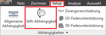

  1. Ändern Sie den Auswahltyp auf Flächen auf der Registerkarte Auswahl.
  2. Wählen Sie die Innenfläche des Stangenkopfs.

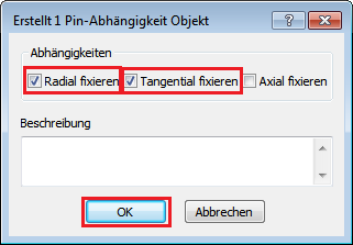

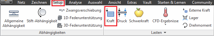

  3. Klicken Sie auf Setup Abhängigkeiten Stift-Abhängigkeit.
  4. Aktivieren Sie Radial fixieren und Tangential fixieren, und klicken Sie auf OK.

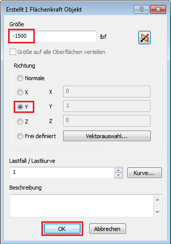

  5. Stellen Sie sicher, dass die Innenfläche des Stangenkopfs weiterhin ausgewählt ist. Klicken Sie auf Setup Lasten Kraft.
  6. Geben Sie -1500 als Größe ein, und wählen Sie J. Klicken Sie auf OK.

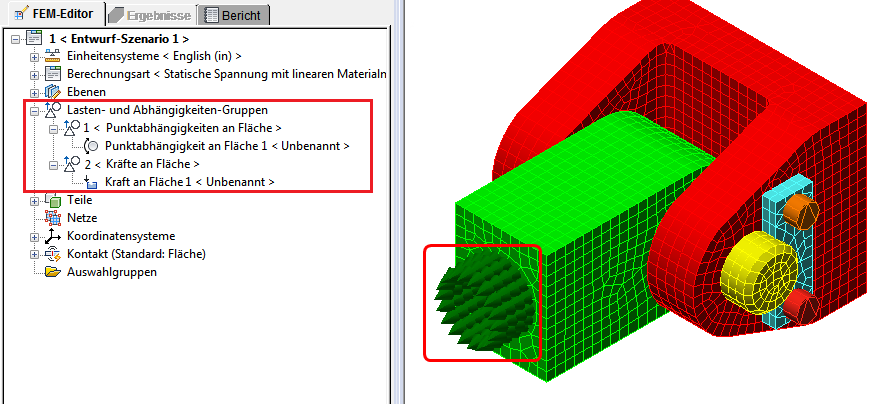

    So sollte es aussehen...
