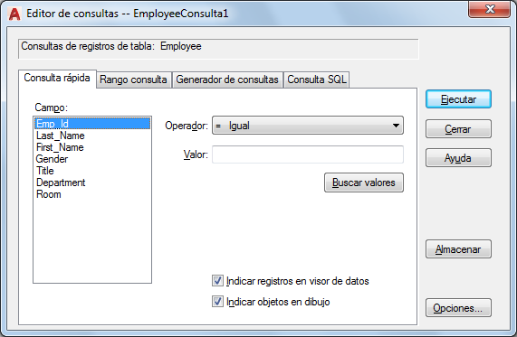

Ficha Consulta rápida (Editor de consultas)
Permite realizar consultas simples basadas en un único campo de base de datos, un solo operador y un único valor.
Lista de opciones
Se muestran las siguientes opciones.
Campo
Presenta una lista de los campos de la tabla de base de datos actual, en la que se puede seleccionar un campo para aplicarlo a la consulta.
Operador
Muestra una lista de operadores disponibles que se pueden aplicar a la consulta. Para obtener más información acerca de los operadores, véase “Creación de consultas sencillas” en el Manual del usuario.
Valor
Especifica un valor para el campo que se esté utilizando para construir la consulta.
Buscar valores
Devuelve una lista de todos los valores existentes para el campo especificado de la tabla de base de datos en el cuadro de diálogo Valores de columna, en la que se puede seleccionar el valor deseado.
Indicar registros en visor de datos
Indica los registros que coinciden con el criterio de búsqueda de la ventana Visor de datos.
Indicar objetos en dibujo
Indica los objetos vinculados que coinciden con el criterio de búsqueda del dibujo actual.
Ejecutar
Procesa la consulta finalizada y cierra el cuadro de diálogo.
Cerrar
Cierra el cuadro de diálogo sin ejecutar la consulta.
Almacenar
Guarda la consulta con el dibujo actual.
Opciones
Abre el cuadro de diálogo Opciones del visor de datos y de consulta.
