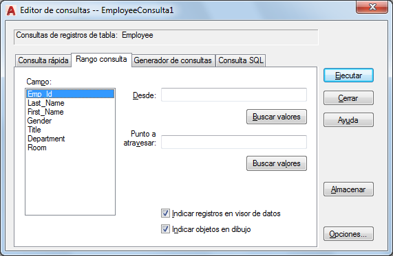

Ficha Rango consulta (Editor de consultas)
Construye una consulta que devuelve todos los registros u objetos incluidos en un determinado rango de valores.
Lista de opciones
Se muestran las siguientes opciones.
Campo
Presenta una lista de los campos de la tabla de base de datos actual, en la que se puede seleccionar un campo para aplicarlo a la consulta.
Desde
Precisa el primer valor del rango. La consulta devuelve todos los registros u objetos gráficos que sean mayores o iguales que este valor.
Buscar valores (Desde, Punto a atravesar)
Devuelve una lista de todos los valores existentes para el campo especificado de la tabla de base de datos en el cuadro de diálogo Valores de columna, en la que se puede seleccionar el valor deseado.
Punto a atravesar
Precisa el segundo valor del rango. La consulta devuelve todos los registros u objetos gráficos que sean menores o iguales que este valor.
Indicar registros en visor de datos
Indica los registros que coinciden con el criterio de búsqueda de la ventana Visor de datos.
Indicar objetos en dibujo
Indica los objetos vinculados que coinciden con el criterio de búsqueda del dibujo actual.
Ejecutar
Procesa la consulta finalizada y cierra el cuadro de diálogo.
Cerrar
Cierra el cuadro de diálogo sin ejecutar la consulta.
Almacenar
Guarda la consulta con el dibujo actual.
Opciones
Abre el cuadro de diálogo Opciones del visor de datos y de consulta.
