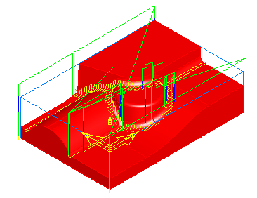

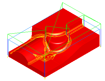

En el siguiente ejemplo, se calcula la zona deprimida automáticamente y se restringe la trayectoria paralela a esa zona.
En el remecanizado paralelo y de nivel Z, el diámetro de herramienta anterior se utiliza para calcular la zona sin cortar y se delimita la trayectoria en esa zona como se ve en las imágenes de abajo.

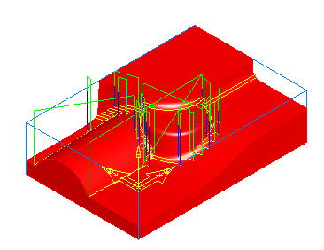

En el remecanizado de espiral 3D, el límite exterior de la zona sin cortar se calcula automáticamente a partir del diámetro anterior de la herramienta. Después se crea una trayectoria que realiza un movimiento en espiral hacia dentro desde el límite. El remecanizado de espiral 3D crea una trayectoria similar a la del remecanizado de esquinas, pero, en ocasiones, en la espiral 3D se producen menos retrocesos.
