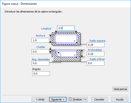

  2. Seleccione la opción de Cajera rectangular y haga clic en Siguiente para abrir la página de Figura nueva - Dimensiones. Introduzca los siguientes atributos:
    • Longitud — Introduzca la dimensión X de la figura.
    • Anchura — Introduzca la dimensión Y de la figura.
    • Profundidad — Introduzca la profundidad del corte en el material en Z.
    • Radio de esquina — Introduzca el radio de las cuatro esquinas de la cajera rectangular.
    • Chaflán — Existe la posibilidad de introducir la profundidad de un chaflán de 45 cortado en el borde superior de la figura. Mantenga este valor como el predeterminado, 0, si no desea crear un chaflán.
    • Áng. desmoldeo — Existe la posibilidad de definir un ángulo para la pared de la figura. Utilice únicamente números positivos.
    • Radio inferior — Como opción configure un radio inferior para la figura. El radio se corresponde con la forma de la herramienta. Por defecto, el material se mecaniza con una fresa plana, con pasadas de pasos escalonados al acercarse al radio. A continuación se realiza una pasada de desbaste y acabado con la fresa redondeada. El valor por defecto es 0, que corta la esquina cuadrada.
  3. Consejo: Cuando los campos tienen etiquetas azules, es posible hacer clic y seleccionar la dimensión de los objetos en la ventana de gráficos.
