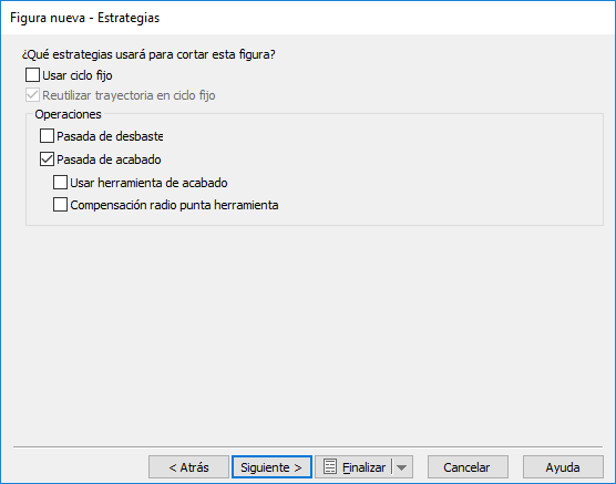

Página de Figura nueva - Estrategias (Refrentado)
Utilice la página de Figura nueva - Estrategias del asistente de Figura nueva para configurar la estrategia de mecanizado de la figura.
Una vez creada la figura, puede modificar estas opciones en la pestaña de Estrategia del cuadro de diálogo de Propiedades de figura.
Debajo de la línea central — Active esta opción para hacer que la herramienta funcione en el lado X negativo de la línea central del husillo.
Usar ciclo fijo
Reutilizar trayectoria en ciclo fijo — Se refiere a Usar ciclo fijo. Active esta opción para escribir la curva en el fichero CN una vez y después hacer referencia a ella en los ciclos fijos de desbaste y acabado. Esta opción está activada por defecto.
Pasada de desbaste — Active esta opción para añadir una operación de desbaste a la figura.
Pasada de acabado — Active esta opción para añadir una operación de acabado a la figura. Cuando esta opción está sin seleccionar, la pasada de desbaste se mecaniza como si la pasada de acabado estuviese incluida. En la pasada de desbaste se mantienen tanto el Sobreesp. acabado como el Sobreespesor acabado inferior cuando la opción de Acabar fondo está seleccionada, aunque la casilla no esté disponible.
Usar herramienta de acabado
Compensación del radio de la punta de herramienta
