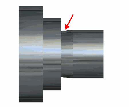

En el siguiente ejemplo, la herramienta que mecaniza la figura de cilindrado ha comenzado a descender dentro de la figura de ranurado. Puede verse en la simulación de línea central en el área señalada:

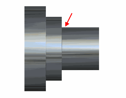

Lo mismo ocurre en la simulación de 3D:
Para evitar esta situación, seleccione Eliminarlas todas (eliminar todas las contrasalidas).

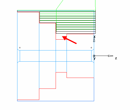

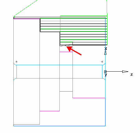

Con esta opción seleccionada, la herramienta no desciende dentro de la figura de ranurado, como demuestra esta visualización de la simulación de la misma pieza.
Simulación de línea central:
Simulación de 3D:
