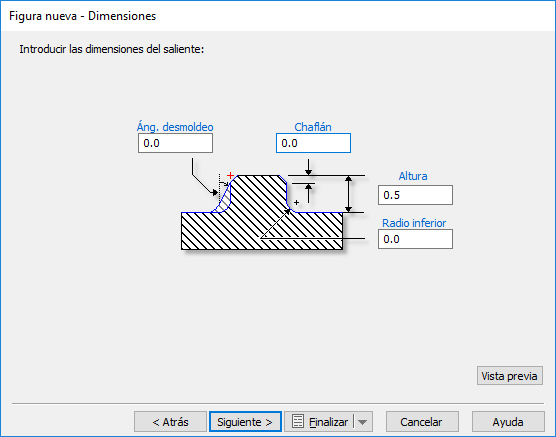

  5. Haga clic en Siguiente para abrir la página de Figura nueva - Posición.
  6. Haga clic en Siguiente para abrir la página de Figura nueva - Dimensiones.
  7. Cuando los campos tienen etiquetas azules, es posible hacer clic y seleccionar la dimensión de los objetos en la ventana de gráficos.
    • Introduzca la Altura del saliente. Determine la altura total del saliente.
    • Radio inferior — Como opción configure un radio inferior para la figura. El radio se corresponde con la forma de la herramienta. Por defecto, el material se mecaniza con una fresa plana, con pasadas de pasos escalonados al acercarse al radio. A continuación se realiza una pasada de desbaste y acabado con la fresa redondeada. El valor por defecto es 0, que corta la esquina cuadrada.
    • Áng. desmoldeo — Existe la posibilidad de definir un ángulo para la pared de la figura. Utilice únicamente números positivos.
    • Chaflán — Existe la posibilidad de introducir la profundidad de un chaflán de 45 cortado en el borde superior de la figura. Mantenga este valor como el predeterminado, 0, si no desea crear un chaflán.
