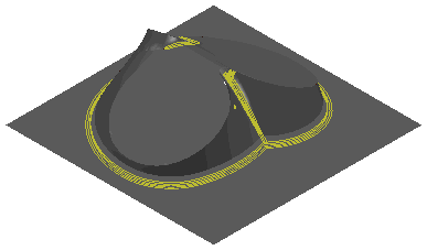

El remecanizado se utiliza para fresar automáticamente zonas que no se han cortado en operaciones anteriores. Se introduce el diámetro de la herramienta anterior con la que se haya cortado la pieza, y FeatureCAM calcula automáticamente qué zonas se han dejado sin cortar y les aplica una trayectoria.
El remecanizado de esquinas se utiliza para mecanizar las esquinas que hay entre superficies no tangenciales. Los bordes de las esquinas reciben el nombre de líneas de trazado. Utilizar estas opciones de la página de estrategia puede configurar las direcciones del mecanizado respecto de las líneas de trazado.
Hay estas estilos de remecanizado de esquinas:
Multibitangente — Este estilo de remecanizado crea trayectorias de esquina que siguen las líneas de trazado. La diferencia con el estilo de A lo largo de está en que su comportamiento es distinto en las intersecciones de más de dos líneas de trazado.
A lo largo de
Multibitangente
Áng. detección — Únicamente detecta esquinas por debajo del ángulo dado.
El diámetro de la herramienta que se utiliza en el remecanizado de esquinas tiene que ser menor que el de la herramienta anterior.
