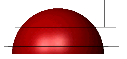

Esta imagen representa un movimiento de transición de Paso escalonado sobre una superficie esférica.

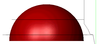

Esta imagen presenta la misma figura de superficie utilizando un paso lateral Directo.
