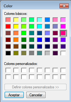

Para asignar un color personalizado a conectores
La asignación de un color personalizado a conectores permite identificar rápidamente y unir las conexiones entre los componentes en el layout de fábrica al colocar componentes.
Una vez que se han colocado y definido los conectores de componentes, se puede asignar un color personalizado a los conectores en el explorador de Modelo de Inventor.
Para asignar un color:
- En el explorador de Modelo de Inventor, haga clic con el botón derecho en el conector para mostrar una lista de las opciones del menú contextual.
- Expanda las opciones del menú Factory y seleccione Asignar color.
- Seleccione un color de la paleta de colores para asignar a un conector. El color del conector por defecto es de color verde.
- Haga clic en Aceptar.
- Guardar para publicar el componente en el Explorador de componentes.
- Para suprimir un conector, haga clic con el botón derecho en el conector en el explorador de Modelo de Inventor y seleccione Suprimir en el menú contextual.
Consejo: También puede asignar un color personalizado a varios conectores a la vez manteniendo pulsada la tecla Ctrl y seleccionando los conectores a los que desea asignar un color. Una vez que los conectores estén seleccionados, elija un color de la paleta de colores para asignar a todos los conectores seleccionados.
Los colores de conectores personalizados se conservan en futuras sesiones. En AutoCAD Factory, estos colores de conectores de componentes personalizados se muestran cuando coloca o conecta el componente en el layout.
