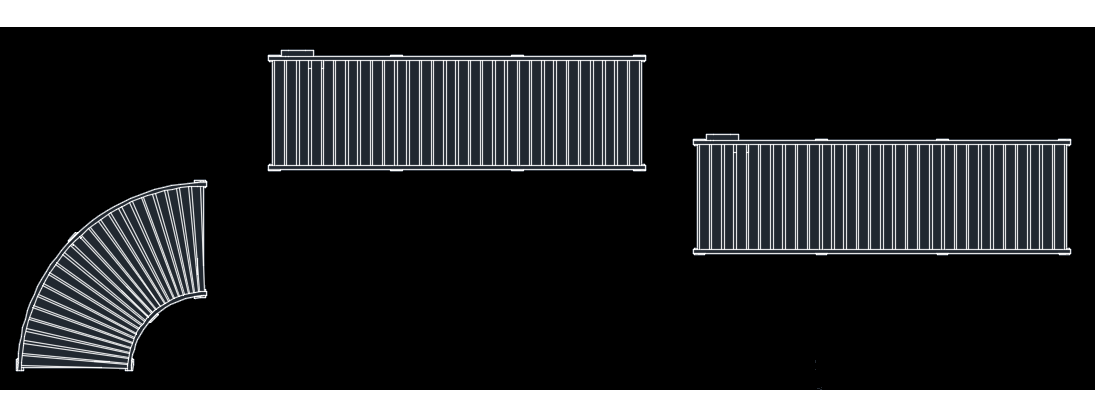

Es posible que, en ocasiones, existan componentes con conectores definidos en un layout de la fábrica, pero que no estén conectados. Los conectores de estos componentes se consideran no consumidos. A continuación, se ofrece un ejemplo de varios componentes con conectores no consumidos. Puede visualizar y conectar entre sí conectores no consumidos mediante el comando Conectar.
  1. Haga clic en ficha Factory grupo Utilidades Conectar . Esta acción muestra todos los conectores no consumidos (aparecen como puntos verdes) del layout.
