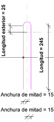

Obtenga información sobre cómo modelar una familia de conectores de un solo contorno para muros sólidos.
La familia de conectores de un solo contorno se puede utilizar en familias de varios contornos. Este ejemplo es una familia métrica, pero las versiones de familias imperiales se crean de manera similar.
grupo Formularios
(Barrido).
grupo Barrido
(Boceto de camino).
grupo Propiedades
(Tipos de familia).
grupo Cota
(Alineada).
Boceto de camino
grupo Modo
(Finalizar).
Trayectoria de barrido
(Seleccionar perfil).
(Editar perfil).
Trayectoria de dibujo
(Círculo).
grupo Propiedades
(Tipos de familia).
grupo Cota
(Diámetro).
Editar perfil
grupo Modo
(Finalizar).
grupo Modo
(Finalizar).
grupo Propiedades
(Tipos de familia).
La familia de conectores de contorno está lista para guardarse y cargarse en las familias de conectores de varios contornos.
