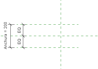

  1. Cree una nueva familia mediante la plantilla (Metric) Division Profile.rfa.

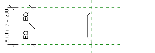

  2. Dibuje el perfil: Crear Detalle Línea. El perfil debe definirse a la izquierda del plano de referencia vertical; debe empezar en la parte inferior del plano de referencia y finalizar en la parte superior de este, y debe ser una línea continua. Por ejemplo:
    El plano de referencia vertical es el borde del elemento de placa alveolar.
  3. Por lo general, suele ser necesario crear un perfil para cada grosor de suelo, ya que es difícil definir la parte que debe cambiar cuando el perfil se usa con otro grosor.
