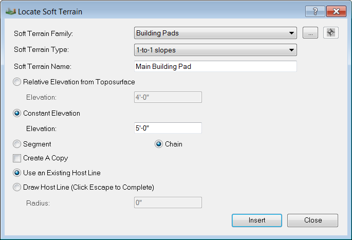

  2. Haga clic en la ficha Site Designer grupo Locate y, a continuación, haga clic en la herramienta para el elemento que añadir a la superficie topográfica.
    El cuadro de diálogo Locate se muestra para la categoría de elemento seleccionada.
  3. Complete los campos como se indica a continuación:
    • Family. Seleccione una familia de la lista o haga clic en el botón Examinar para seleccionar una familia y abrirla en el proyecto.
    • Type. Seleccione un tipo de familia para el nuevo elemento.
    • Nombre. Asigne un nombre exclusivo a este elemento.
    • Elevation. Especifique si el elemento de emplazamiento sigue el terreno existente (Relative Elevation from Toposurface) o corta en la superficie topográfica para mantener una elevación constante (Constant Elevation). Especifique una distancia por encima (número positivo) o por debajo (número negativo) de la superficie topográfica.
      Estos parámetros de elevación no se aplican a muros de retención, aparcamientos ni bordillos.
    • Segment o Chain. Indique si el elemento de emplazamiento debe utilizar toda la línea anfitriona que se seleccionará (Chain) o solo la parte que se haya seleccionado (Segment).
    • Create a copy. (Opcional) Al crear un elemento, Site Designer oculta automáticamente su línea anfitriona. Si desea que la línea anfitriona quede visible y disponible para referencia en el modelo, seleccione esta opción. Site Designer crea una copia de la línea anfitriona para utilizar como base del elemento de emplazamiento.
    • Use an Existing Host Line. Seleccione esta opción (en lugar de Draw Host Line) para poder utilizar geometría existente como línea anfitriona del elemento de emplazamiento.
    • El cuadro de diálogo Locate de algunas categorías de elemento presenta campos diferentes o adicionales. Complételos según corresponda.
  4. Haga clic en Insert.
