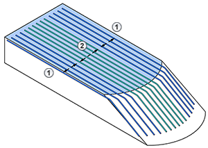

Modelar armadura de forma libre para cruzar aristas convexas o cóncavas
La armadura de forma libre no se puede cruzar aristas convexas transversales o cóncavas entre caras de anfitrión. Ahora bien, puede utilizar ganchos de armadura para rellenar una cara convexa o cóncava.
Ajuste los ángulos y las longitudes de los ganchos a su conveniencia.
Si las caras no están a 90 grados y la arista entre ellas es convexa o cóncava, la armadura se debe doblar a diferentes ángulos. Cree varios conjuntos de armaduras ( y en la imagen siguiente), y cambie la longitud y el ángulo de los ganchos para realizarlo.
También puede utilizar geometría o planos de trabajo a fin de crear el boceto de armaduras controladas por forma o de forma libre en la intersección con caras de anfitrión.
Modelar armadura de forma libre para cruzar aristas de varios segmentos
De forma similar a las aristas de superficies convexas y cóncavas, la armadura de forma libre no cruzará aristas de caras de anfitrión de dos o más segmentos de línea recta.
Divida el elemento como corresponda para colocar con precisión una armadura de forma libre que cruce una sola arista. El elemento siguiente se divide en tres segmentos para crear tres aristas de superficie.
