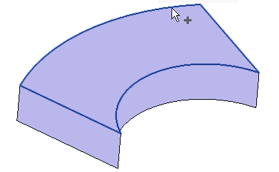

  6. En el área de dibujo, seleccione la superficie del elemento que hospedará la armadura de forma libre.

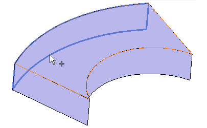

  7. Seleccione una superficie de referencia adyacente a la superficie de anfitrión desde la cual comenzará el conjunto de armaduras de forma libre.

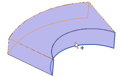

  8. Seleccione una superficie de referencia adyacente a la superficie de anfitrión en la cual finalizará el conjunto de armaduras de forma libre.
  9. La armadura rellenará la superficie de anfitrión según lo que se haya definido en los planos de referencia y en las propiedades predefinidas.
