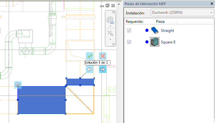

Para utilizar la herramienta Enrutamiento y relleno, siga estos pasos:
Seleccione una pieza de fabricación con un conector abierto. Si la pieza seleccionada tiene más de un conector abierto, tiene que seleccionar el conector desde el que desea realizar la ruta.
Haga clic en la ficha Modificar | Piezas de fabricacióngrupo Editar (Enrutamiento y relleno).
Al mover el ratón, Revit sondea los conectores abiertos en la vista en que se encuentren en el mismo plano para determinar si es posible una conexión. Se muestra una flecha en cada conector disponible.
Nota: Debe existir un enrutamiento en un plano. No se admiten las soluciones que requieren dos o tres curvaturas.
Nota: El ángulo de conexión no puede ser superior a 90 grados.
Haga clic en un conector abierto para establecer el final de la ruta.
El punto inicial debe ser un conector en una pieza de fabricación. Sin embargo, el punto final puede estar en un elemento genérico de Revit por ejemplo un conducto, una tubería o un equipo mecánico.
Haga clic en Anterior y Siguiente en el grupo Soluciones o y en el área de dibujo para ver las posibles soluciones. Primero se muestran las soluciones que requieren el menor número de piezas. Al hacer clic en Siguiente, las soluciones mostradas requieren un mayor número de piezas para completar el tramo.
Consejo: También se pueden pulsar las teclas de flecha derecha e izquierda para ver las soluciones siguientes y anteriores.
La paleta Piezas de fabricación MEP muestra todas las piezas que se utilizan en las soluciones disponibles. Un punto azul indica que una pieza se utiliza en la solución seleccionada actualmente. Al colocar el cursor en una pieza de la lista, esta se resalta en el área de dibujo. En la paleta Piezas de fabricación MEP, seleccione las casillas de verificación para filtrar la lista de uniones disponibles y limite el número de soluciones.
(Opcional) Los cambios de tamaño, forma y dirección se producen a partir del punto inicial de la ruta. Para cambiar los puntos iniciales y finales de la ruta, en el área de dibujo, haga clic en (Iniciar ruta desde extremo opuesto).
(Opcional) Para enrutar a una solución de grifo o en T y seleccionar el eje como segundo punto de un segmento recto en lugar de un conector abierto, en el grupo Soluciones, haga clic en (Cortar en). El forzado de cursor inteligente se desactiva automáticamente cuando Cortar en está activada.
Haga clic en Finalizar en el grupo Soluciones o en el área de dibujo para aceptar una solución y completar el tramo.
