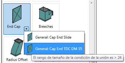

Al hacer clic en la flecha, una lista desplegable muestra piezas adicionales en función del tamaño. Esta lista desplegable se controla mediante las condiciones de definición del servicio, de forma similar a las preferencias de ruta. Por ejemplo, una curvatura puede utilizar una curvatura hacia arriba prensada hasta un determinado tamaño y una curvatura segmentada superior a ese tamaño. Al colocar el cursor sobre una pieza en la lista, una información de herramientas muestra el rango de tamaño basado en la condición de dicha pieza.
