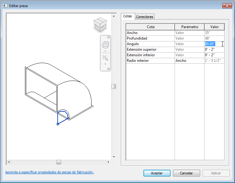

La herramienta Editar pieza abre el cuadro de diálogo Editar pieza. Utilice este cuadro de diálogo para editar las cotas y los conectores de una pieza de fabricación. Solo se pueden modificar las propiedades asociadas con conectores que no están conectados a otra pieza.
Puede editar una pieza antes de colocarla. Para ello, selecciónela en la paleta Piezas de fabricación MEP. También puede editar una pieza después de haberla incluido en el área de dibujo. La herramienta Editar pieza no está disponible para los portantes.
  1. Seleccione la pieza que desee editar.
  2. Haga clic en la ficha Modificar|Colocar pieza de fabricacióngrupo Opciones(Editar pieza).
  3. Consejo: También puede hacer doble clic en la pieza para editarla.
    El panel de vista preliminar muestra la pieza editada. Utilice la herramienta de navegación ViewCube para cambiar la orientación de la pieza en el panel de vista preliminar.
  4. En el cuadro de diálogo Editar pieza, edite las propiedades en la ficha Cotas o Conectores. Por ejemplo, se puede editar el valor del ángulo para un pliegue de radio.
  5. Haga clic en Aplicar para obtener una vista preliminar de los cambios.
  6. Haga clic en Aceptar para guardar los cambios.
