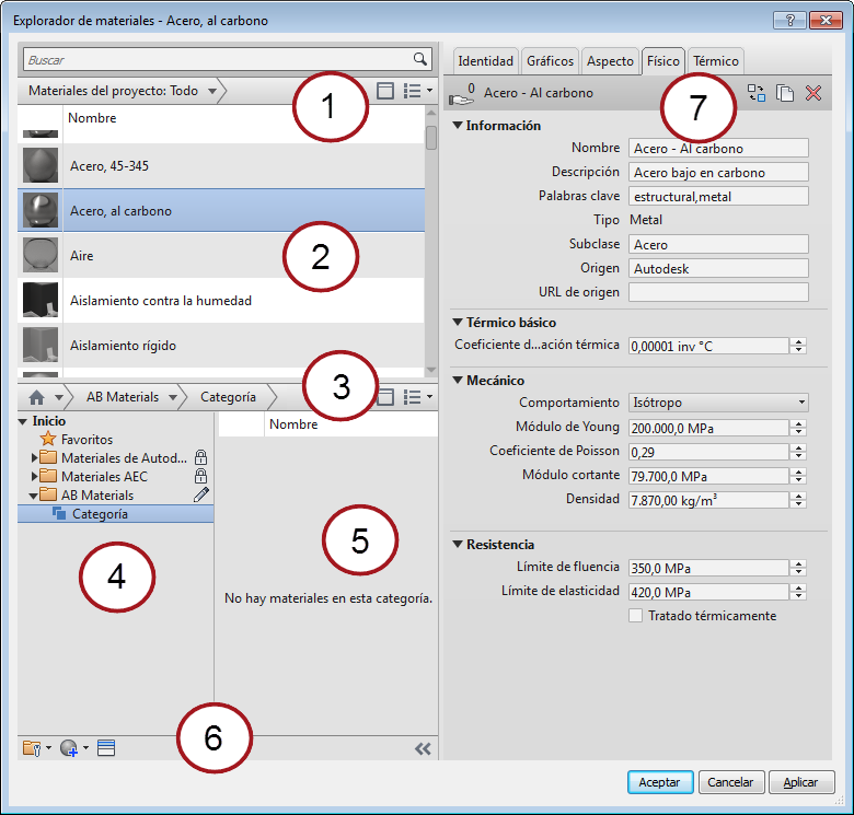

Para trabajar con bibliotecas, acceda al Explorador de materiales haciendo clic en la ficha Gestionar
grupo Configuración
Materiales.
| Región | Función |
| 1 | Botón para mostrar y ocultar el panel de la biblioteca y botón del menú de configuración de materiales del proyecto : estos dos botones permiten modificar la vista de los materiales del proyecto y del panel de la biblioteca en la ventana del Explorador de materiales. Haga clic en el botón para mostrar u ocultar el panel de la biblioteca en la parte inferior. Puede que le interese ocultar el panel de la biblioteca para tener más espacio para ver los materiales del proyecto. Puede utilizar el menú de configuración de los materiales del proyecto para filtrar la visualización de los materiales en la lista de materiales del proyecto. |
| 2 | Lista de materiales del proyecto: muestra los materiales del proyecto actual, independientemente de si están o no aplicados a objetos. Haga clic con el botón derecho en un material de la lista para acceder a un menú de tareas comunes, como Cambiar nombre, Duplicar y Añadir a la biblioteca. |
| 3 | Botón para mostrar y ocultar el panel de la biblioteca y botón del menú de configuración de materiales del proyecto : estos dos botones permiten modificar la forma en que se muestran las bibliotecas y los materiales en la ventana del Explorador de materiales. Haga clic en el botón que permite mostrar y ocultar el panel de la biblioteca para mostrar u ocultar el árbol de la biblioteca. Puede que le interese ocultar el árbol de la biblioteca para tener más espacio para ver los materiales de las bibliotecas. Puede utilizar las opciones del menú de configuración de la biblioteca para filtrar la visualización de los materiales en la lista de materiales de la biblioteca. |
| 4 | Lista de bibliotecas: muestra las bibliotecas abiertas y las categorías (clases) en las bibliotecas. |
| 5 | Lista de materiales de la biblioteca: muestra los materiales de la biblioteca o la categoría (clase) seleccionada en la lista de bibliotecas. |
| 6 |
Barra de herramientas del Explorador de materiales: proporciona controles para gestionar bibliotecas, crear materiales nuevos o duplicar materiales existentes o abrir y cerrar el Explorador de activos. |
| 7 | Cuando se selecciona un material en la lista de bibliotecas (panel izquierdo), el panel derecho muestra las fichas (objetos) asociadas al material. Haga clic en las fichas (por ejemplo, Identidad o Apariencia) para ver las propiedades y objetos del material. Cuando se visualizan los materiales de las bibliotecas, las propiedades son de solo lectura. |

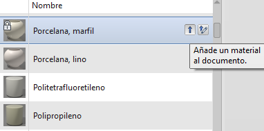

Para añadir un material al proyecto actual, localice el material en una biblioteca existente y utilice uno de estos métodos:
Añadir a
Materiales de documento.
situado a la derecha del material.
