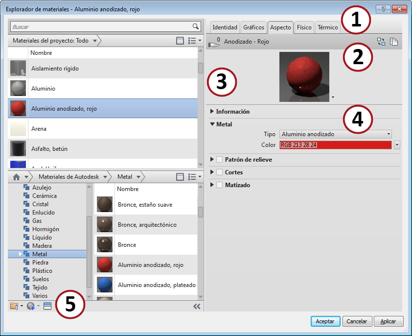

Panel Editor de materiales
El panel derecho del Explorador de materiales se suele denominar el panel Editor de materiales o simplemente el Editor de materiales. Utilice el panel Editor de materiales para consultar o editar los objetos y las propiedades de un material. Solo se pueden editar los materiales en el proyecto activo. Cuando se selecciona un material en una biblioteca, las propiedades del panel Editor de materiales son de solo lectura.
Región Función
1 Fichas de objeto y botón Añadir objeto : las fichas de objeto (como Identidad o Gráficos) permiten consultar y gestionar la información y propiedades que describen el material. El botón Añadir objeto solo aparece cuando se puede añadir un objeto al material.
Las fichas Físico y Térmico solo aparecen cuando se han añadido estos tipos de objeto al material.
2 El icono y los botones siguientes aparecen en la parte superior del panel Editor de materiales solo en el caso de los objetos Apariencia, Térmico y Físico:
  • El icono con forma de mano indica cuántos materiales del proyecto activo comparten (utilizan) el objeto seleccionado. Si la mano muestra un cero, no hay otros materiales en el actual proyecto que utilicen el objeto. Así, solo el material seleccionado actualmente utiliza el objeto.
  • El botón de reemplazamiento de objetos permite reemplazar el objeto actual.
  • El botón de duplicación de objetos permite duplicar el objeto actual.
3 Menú de opciones de Miniatura (muestra): en la ficha Apariencia, el menú desplegable junto a esta imagen en miniatura (muestra) ofrece una lista de opciones que controlan la calidad de la renderización y la apariencia de la miniatura (muestra).
4 Panel Propiedades: permite consultar y gestionar las propiedades detalladas para el objeto seleccionado. El nombre del activo y su descripción aparecen debajo del grupo desplegable Información. En el anterior ejemplo, se muestran expandidas las propiedades de Metal para el objeto Apariencia Anodizado - Rojo".
5 Barra de herramientas del Editor de materiales: estos botones permiten crear un material, duplicar el material activo y visualizar o cerrar el objeto el Explorador de activos. Si están disponibles parámetros personalizados en el proyecto activo, el botón Parámetros personalizados aparece aquí.
