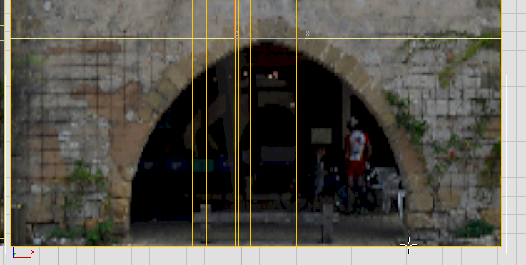

- Ajoutez une boucle horizontale en haut de l'arcade.
- Ajoutez une boucle verticale de chaque côté de l'arcade.
- Subdivisez l'arcade avec quatre boucles horizontales. Rapprochez-les un peu au sommet et espacez-les vers le bas.
- Ajoutez une nouvelle boucle horizontale pour le seuil ou le trottoir.
- Subdivisez encore l'arcade avec des boucles verticales : ajoutez-en deux sur la gauche et trois sur la droite.

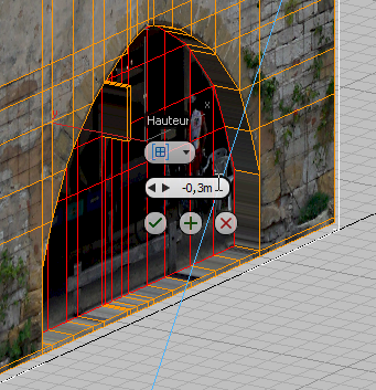

- Dans le ruban
groupe de fonctions Polygones, maintenez la touche Maj enfoncée et cliquez sur
(Extruder) pour afficher le chariot de l'outil Extruder.
Vous allez extruder l'arcade en deux étapes : la première donnera de la profondeur au mur, tandis que la seconde représentera partiellement l'intérieur de la boutique située derrière l'arcade.

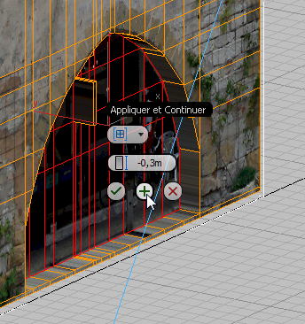

- Dans le champ Hauteur du chariot, entrez –0,3 m pour la première extrusion (épaisseur du mur).
- Au lieu de cliquer sur OK, cliquez sur
(Appliquer et continuer).
3ds Max crée l'extrusion et en commence une autre.

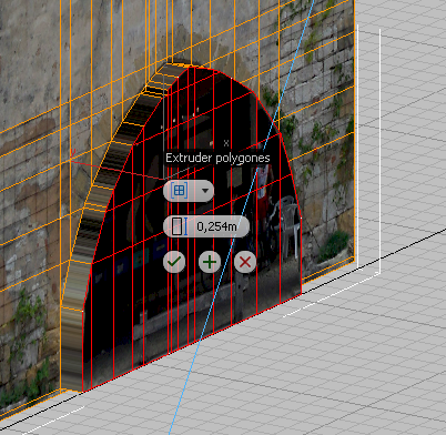

- Dans le champ Hauteur, entrez –0,4 pour la seconde extrusion (l'intérieur de la boutique).
- Cliquez sur
(OK) pour confirmer cette valeur et fermer le chariot.
