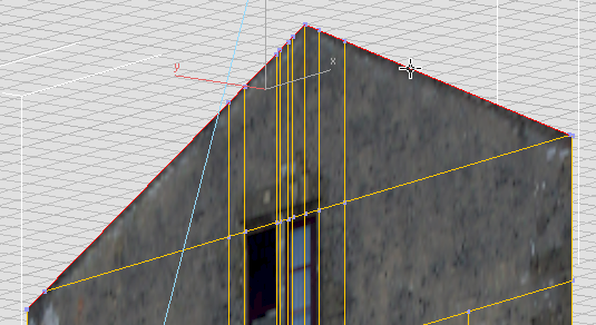

Sélectionnez les arêtes le long de la partie supérieure de la façade.
Conseil : Les minuscules arêtes proches du sommet peuvent être difficiles à sélectionner : assurez-vous que la bascule Fenêtre/Capture est définie sur
(Fenêtre) et tracez un cadre autour de ces arêtes. Maintenez la touche
Ctrl enfoncée et cliquez sur les arêtes plus longues pour les ajouter à la sélection.

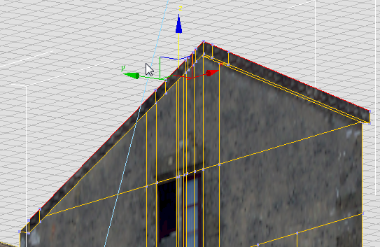

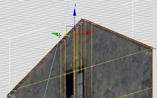

- Maintenez la touche Maj enfoncée et déplacez un peu les arêtes vers l'avant le long de l'axe Y.
- Maintenez la touche Maj enfoncée et déplacez légèrement les arêtes vers le haut le long de l'axe Z.

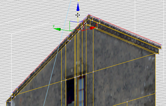

- Maintenez la touche Maj enfoncée et déplacez les arêtes vers l'avant le long de l'axe Y, puis continuez à maintenir la touche Maj enfoncée et déplacez-les à nouveau vers le haut le long de l'axe Z pour terminer la corniche.
