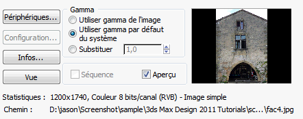

  1. Dans le menu principal, choisissez Rendu Afficher fichier image. Dans la boîte de dialogue Visualiser fichier, accédez au dossier \sceneassets\images et mettez le fichier fac4.jpg en surbrillance.
    Dans l'angle inférieur gauche de la boîte de dialogue Visualiser fichier, la ligne d'état indique les dimensions de l'image, à savoir 1200 x 1740 pixels.
  2. Cliquez sur Ouvrir pour afficher l'image en taille réelle.

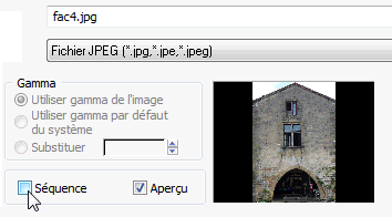

  6. Dans le groupe de fonctions Navigateur de Matériaux/Textures, recherchez Textures Standard et faites glisser l'entrée Bitmap vers la vue active.
  7. Dans la boîte de dialogue qui s'ouvre, choisissez fac4.jpg comme bitmap, désactivez l'option Séquence et cliquez sur Ouvrir.
    Important : Dans la boîte de dialogue Sélectionner fichier image bitmap, veillez à désactiver le bouton de basculement Séquence.
    Lorsque cette option est activée, 3ds Max tente de créer une animation IFL, alors que vous souhaitez ouvrir uniquement l'image.

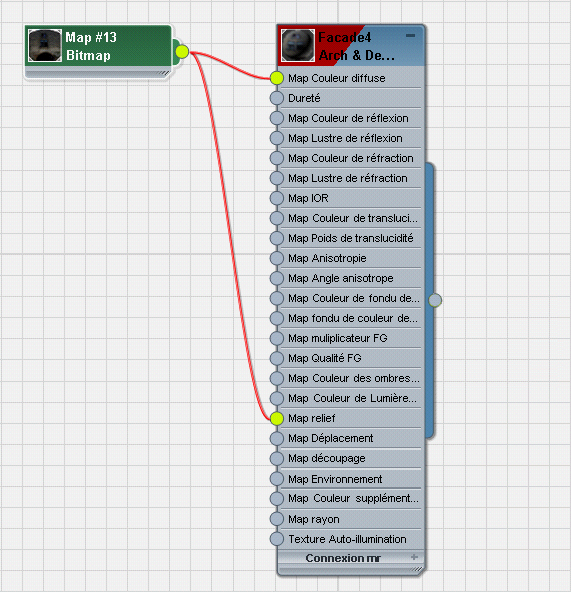

  8. Reliez le bitmap aux composants Texture Couleur diffuse et Texture Relief du matériau Arch & Design.

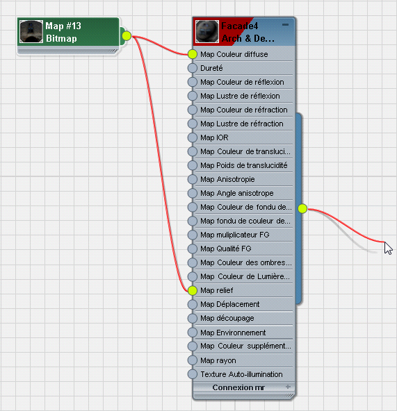

  9. Cliquez sur le noeud du matériau Facade 4 pour l'activer, puis activez (Afficher les matériaux ombrés dans la fenêtre).
  10. Faites glisser le curseur à partir du connecteur de sortie (le petit cercle sur la droite) du noeud de matériau Arch & Design et déposez le matériau sur le plan Facade 4 dans une fenêtre.
    La technique glisser-déplacer permet également d'appliquer un matériau.
    Remarque : Le fil n'est pas visible lorsqu'il traverse le groupe de fonctions situé à droite de l'éditeur de matériaux détaillé, ni dans la fenêtre.
