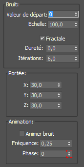

  4. Cliquez sur le menu déroulant Liste des modificateurs et choisissez l'option Bruit.
  5. Dans la zone Bruit, activez Fractale et dans la zone Portée, affectez la valeur 30,0 aux axes X, Y et Z.
    La pierre prend forme, mais elle peut aussi s'aplatir.

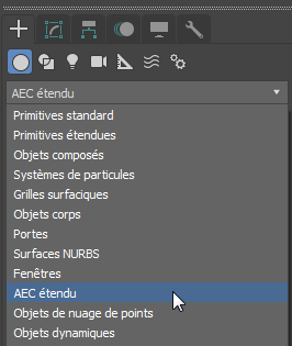

  1. Dans le groupe de fonctions Créer, activez (Géométrie), puis choisissez AEC étendu dans la liste déroulante (qui affiche désormais des "primitives standard").
    Les objets AEC étendus sont des objets de géométrie prédéfinis, comprenant des croisillons, des polygones et des plantes. Ils représentent une façon rapide d'ajouter des détails réalistes à une scène.

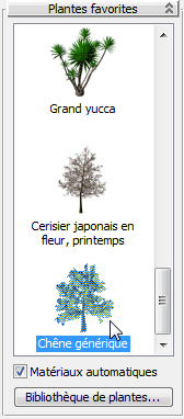

  3. Dans le panneau déroulant Plantes favorites, choisissez Chêne générique comme espèce d'arbre.

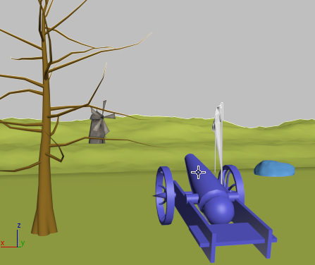

  4. Cliquez avec le bouton droit de la souris dans la fenêtre Dessus pour l'activer, et ajoutez l'arbre à la scène en cliquant sur un point situé légèrement en dessous et à gauche de la pierre.
    Créez un arbre.
    Pour donner une atmosphère à la scène, nous allons faire apparaître un arbre rabougri ayant souffert de la bataille.

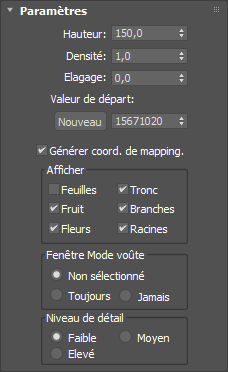

  5. En gardant l'arbre sélectionné, dans le panneau déroulant Paramètres, définissez la hauteur sur 150.
  6. Dans la zone Afficher, désactivez les feuilles et dans la zone Niveau de détail, choisissez Faible pour réduire le nombre de branches.
  7. Si vous n'êtes toujours pas satisfait de l'apparence de l'arbre, cliquez sur Nouveau dans le panneau déroulant Paramètres.
    Chaque fois que vous cliquez sur ce bouton, la valeur de départ est modifiée et l'arbre fait l'objet d'une reconfiguration aléatoire.
  8. Si vous êtes satisfait de l'apparence de l'arbre, renommez l'objet Feuillage001 dans le champ Nom en suivant la même procédure que pour le rocher. Appelez cet objet oak_tree (chêne).
  9. Si l'arbre masque la vue du moulin à vent, vous pouvez le déplacer sur le côté à l'aide de l'outil (Sélection et déplacement) de la barre d'outils principale.
