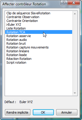

  3. Dans la fenêtre Affecter contrôleur, cliquez pour sélectionner l'élément Rotation: Euler XYZ.
  4. Cliquez sur (Affecter contrôleur).
  5. Dans la boîte de dialogue Affecter contrôleur, cliquez sur Rotation TCA, puis sur OK.
    Le contrôleur de rotation répertorié dans le panneau déroulant Affecter contrôleur est remplacé par Rotation TCA.

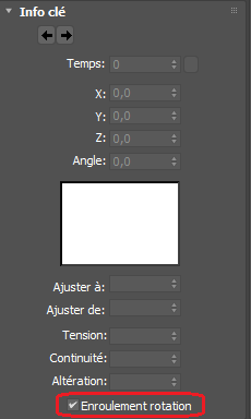

  6. Faites défiler jusqu'en bas du panneau déroulant Info clé et activez Enroulement rotation. Cela vous permet de définir des clés de rotation supérieures à 180 degrés.
    Important : Vous devez activer Enroulement rotation, sinon l'animation ne fonctionnera pas correctement.

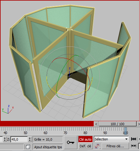

  1. Activez .
  2. Déplacez la glissière temps sur l'image 100.
  3. Cliquez sur (Sélection et rotation).
  4. Faites pivoter le moyeu d'environ 360 degrés autour de l'axe Z. Observez l'affichage des coordonnées pour obtenir la rotation appropriée.
    Conseil : Pour faciliter les rotations, activez l'option Accrochage à l'angle en appuyant sur la touche A.
    La glissière temps affiche maintenant des images clés sous forme de petits rectangles au début et à la fin du segment temps.
    Clé de rotation au niveau de l'image 100
  5. Désactivez .
  6. Dans les commandes de lecture de l'animation, rembobinez l'animation en cliquant sur (Aller au début), puis sur (Lire animation).
    Regardez votre porte tambour pivoter dans la fenêtre.

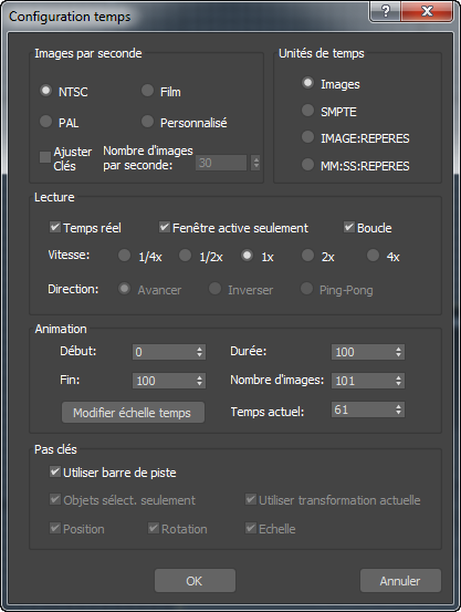

  1. Cliquez sur (Configuration durée).
    3ds Max ouvre la boîte de dialogue Configuration temps.

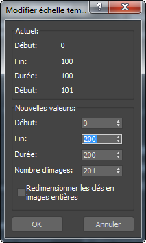

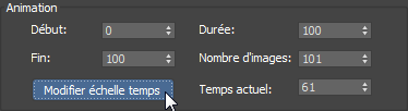

  2. Dans la zone Animation, cliquez sur Modifier échelle temps.
  3. Sur la boîte de dialogue Modifier échelle temps, modifiez Fin sur 200 puis, cliquez sur OK.
  4. Cliquez sur OK pour fermer la boîte de dialogue Configuration durée.
    La glissière temps affiche maintenant 200 images, avec une clé à l'image 0 et à l'image 200.
