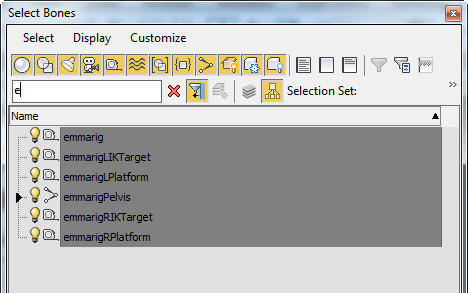

  2. Cliquez sur le panneau déroulant Paramètres, cliquez sur le bouton Ajouter en regard de Structures.
    La boîte de dialogue Sélectionner squelettes apparaît. Elle est identique à la boîte de dialogue Sélectionner depuis la scène.
  3. Mettez en surbrillance toutes les entrées de la liste, à l'exception des cheveux, du chapeau et des yeux. Etant donné que le nom de toutes les structures commence par "Emma", il vous suffit de saisir e dans le champ Rechercher. Cliquez sur Sélectionner pour terminer l'opération.
    Les structures apparaissent dans la liste du panneau déroulant Paramètres. La création initiale de la peau est terminée. Vous pouvez le vérifier en déplaçant la jambe via la plate-forme du pied.
