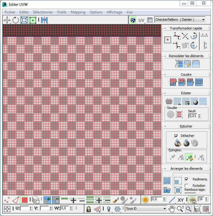

  6. Dans le groupe de fonctions Modifier panneau déroulant Editer les UVs, cliquez sur Ouvrir l'éditeur d'UV.
    3ds Max ouvre la boîte de dialogue Editer UVW.
  7. Dans la barre d'outils de la boîte de dialogue Editer UVW, choisissez "Texture 11 (fac1.jpg)" dans la liste déroulante des modèles d'arrière-plan. (Le numéro de map peut varier.)
    La fenêtre principale de la boîte de dialogue affiche à présent fac1.jpg .
  8. Dans la deuxième barre d'outils inférieure, (barre d'outils Transformer/Afficher), cliquez sur l'option (Afficher uniquement les polygones sélectionnés) pour l'activer.
    Désormais, la géométrie affichée dans la boîte de dialogue Editer UVW (maillage rouge) représente uniquement la face de l'embrasure de gauche.
  9. Dans la barre d'outils de la boîte de dialogue Editer UVW, cliquez sur (Mode forme libre) pour activer ce mode.
    Le maillage de la face comporte à présent des poignées aux niveaux des arêtes et des angles. En mode forme libre, vous pouvez mettre la face à l'échelle en faisant glisser une poignée d'angle, la faire pivoter en faisant glisser une poignée latérale et la déplacer en faisant glisser le curseur depuis l'intérieur de la face.
  10. Faites glisser un coin pour mettre la face à l'échelle de sorte que sa taille corresponde approximativement à celle de l'embrasure du bitmap.
    Conseil : Déplacez la boîte de dialogue Editer UVW pour voir également l'embrasure de gauche dans la fenêtre. De cette façon, vous pouvez voir les modifications de mapping de texture de façon interactive à mesure que vous apportez des modifications dans la boîte de dialogue.
  11. Dans la boîte de dialogue Editer UVW, faites glisser la face vers la droite afin qu'elle couvre le côté droit du pilier central.
  12. Dans la barre d'outils de la boîte de dialogue Editer UVW, cliquez sur (Miroir des sous-objets sélectionnés).
    Le résultat de la correction est visible dans la fenêtre.
