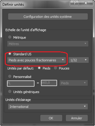

Définir l'échelle de l'unité d'affichage:
Remarque : Si vous utilisez le produit hors des Etats-Unis, vous pouvez choisir d'utiliser l'échelle de l'unité d'affichage métrique en procédant comme suit. Il est important que l'échelle soit une mesure réaliste, plutôt que le paramétrage Unités génériques par défaut de 3ds Max.
- Dans la barre de menus, sélectionnez Personnaliser
Définir unités.
La boîte de dialogue Définir unités s'affiche.
- Dans le groupe Echelle de l'unité d'affichage, sélectionnez Norme américaine, si nécessaire.
Définissez l'échelle sur Pieds avec pouces décimaux, si nécessaire.
Remarque : Laissez la configuration de l'unité système telle qu'elle est. Celle-ci doit être modifiée uniquement pour réinitialiser l'unité système sur le paramétrage par défaut (pouces) après avoir chargé un fichier qui utilise une unité système différente ou si vous travaillez sur des fichiers tellement énormes ou minuscules que les valeurs n'apparaissent pas correctement dans les champs d'entrées numériques.
- Cliquez sur OK pour accepter les modifications.
Désormais, lorsque vous réalisez quelque chose, ses mesures s'affichent dans les groupes de fonctions de commandes dans des termes réalistes familiers.

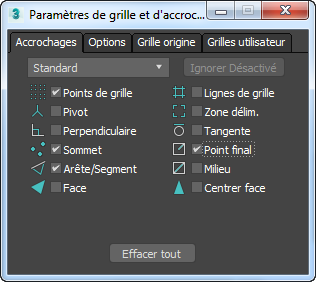

Définir des accrochages:
- Dans la barre d'outils principale, cliquez avec le bouton droit de la souris sur
(Bascule accrochage 3D).
3ds Max ouvre la boîte de dialogue Paramètres de grille et d'accrochage.
- Dans le groupe de fonctions Accrochage, activez Points de grille, Sommet, Arête/Segment et Point d'extrémité. Vérifiez que tous les autres accrochages sont désactivés.
Fermez la boîte de dialogue.
Désormais, lorsque l'option Accrochage est activée, vous pouvez réaliser un accrochage sur des sommets, des points de grille et des arêtes.
Remarque : Contrairement aux paramètres des unités, les paramètres des accrochages ne sont pas enregistrés avec la scène, même si 3ds Max les mémorise d'une session à l'autre.

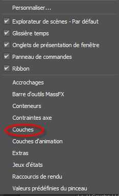

- Par défaut, la barre d'outils Couches est masquée lorsque vous lancez 3ds Max. Si elle n'est pas ouverte, cliquez avec le bouton droit de la souris sur un espace vierge sur la barre d'outils principale et sélectionnez Couches dans le menu déroulant.
