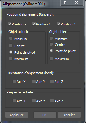

Alignez le tube :
    Puis, centrez le tube sur le cylindre.
  1. Dans la barre d'outils, cliquez sur Aligner.
    Le tube est déjà sélectionné, ainsi vous avez juste à l'aligner avec le cylindre.
  2. Cliquez sur le cylindre dans la fenêtre.
  3. Dans la boîte de dialogue Alignement (Cylindre01) zone Position d'alignement (Univers), activez Position X, Position Y et Position Z. Sélectionnez Point de pivot pour Objet courant et Objet cible. Cliquez sur OK.
    Le tube est centré sur le cylindre.

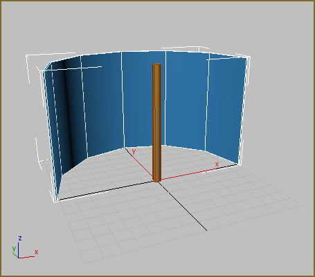

Sectionnez le tube :
  1. Accédez au groupe de fonctions Modifier.
  2. Sur le panneau déroulant Paramètres, activez Sectionner.
  3. Réglez les valeurs De l'angle et A l'angle de manière à ce que la moitié d'un tube soit visible dans la fenêtre, comme sur l'illustration. Définissez-les sur 90.0 et –90.0 degrés.
    Sectionner le tube.
  4. Modifiez les côtés sur 6. Le châssis sera créé à partir des groupes de fonctions plats au lieu du verre incurvé.
  5. Modifiez les segments Hauteur sur 1.
    Réduisez le nombre de faces.

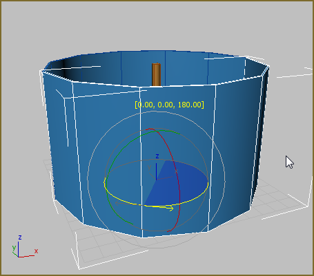

Clonez le tube :
  1. Dans la barre d'outils principale, cliquez sur (Sélection et rotation).
  2. Appuyez sur la touche A du clavier pour activer l'option Accrochage à l'angle.
  3. Maintenez enfoncée la touche MAJ et faites pivoter le châssis gauche de 180 degrés autour de l'axe Z.
    Une copie du tube pivote sur place sur l'autre côté du châssis.
  4. Lorsque la copie du tube est dans la position appropriée, relâchez le bouton de la souris.
    3ds Max ouvre la boîte de dialogue Options de clonage.
  5. Sur la boîte de dialogue, définissez l'option Objet sur Copier et nommez le clone groupes de fonctions du châssis droit. Cliquez sur OK.

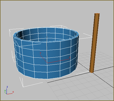

  6. Dans la barre d'outils principale, cliquez sur (Sélectionner objet) pour désactiver l'option Sélection et rotation.
  7. Réglez les valeurs Sectionner de sorte que le tube ressemble à l'illustration ci-dessous. Définissez le paramètre "De l'angle" sur 45 et "A l'angle" sur –45.0.
  8. Modifiez la valeur des côtés sur 3.
    Châssis gauche et droit
