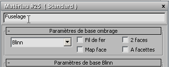

  3. Cliquez deux fois sur le noeud de matériau Standard de façon à en afficher les paramètres dans le groupe de fonctions Editeur de paramètres sur la droite. Nommez le nouveau matériau Fuselage.

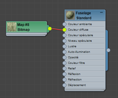

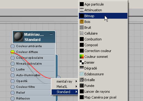

  4. Dans la vue active, faites glisser un fil du connecteur d'entrée Couleur diffuse du noeud de matériau Fuselage, puis relâchez le bouton de la souris. Choisissez Standard bitmap dans le menu contextuel.
    3ds Max ouvre une boîte de dialogue de fichier.
  5. Dans la boîte de dialogue Fichier, vérifiez que vous êtes bien dans votre dossier projet \sceneassets\images . Cliquez sur p47_tex.jpg pour le mettre en surbrillance, puis cliquez sur Ouvrir.
    3ds Max ajoute un noeud Bitmap au matériau Fuselage.

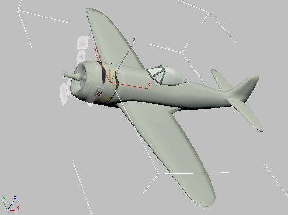

  3. Cliquez sur l'objet P-47, la partie principale de l'avion, pour le sélectionner.
  4. Dans l'éditeur de matériaux détaillé, cliquez sur le noeud du matériau Fuselage pour l'activer, puis, dans la barre d'outils de l'éditeur de matériaux détaillé, cliquez sur (Attribuer le matériau à la sélection).
    3ds Max applique le matériau au corps, aux ailes et à la queue de l'avion, mais la manière dont la texture est mappée n'a pas de sens. Pour réorganiser les différents éléments de la texture, vous utiliserez le modificateur Développer UVW.
