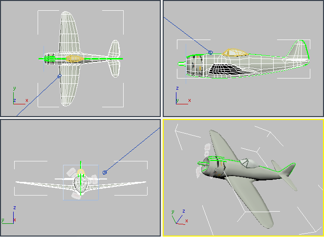

  1. Cliquez sur (Bascule Agrandissement vue) pour afficher les quatre fenêtres.
  2. Cliquez sur (Cadrer tout sélection) pour voir l'intégralité de l'avion dans les fenêtres Dessus, Face et Gauche.

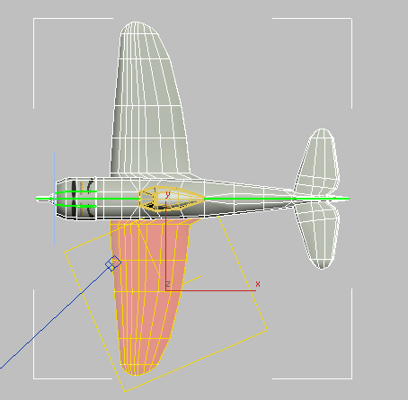

  3. Dans la barre d'outils principale, assurez-vous que la bascule de sélection Fenêtre/Capture est à l'état Capture, puis, dans la fenêtre Dessus, , faites glisser une zone de sélection pour sélectionner toutes les faces dans la partie supérieure de l'aile gauche.

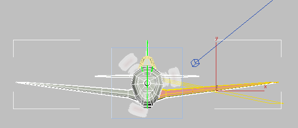

    Dans la fenêtre Gauche, maintenez la touche Ctrl enfoncée et cliquez sur les faces étroites le long du bord avant de l'aile pour les sélectionner également.
    Conseil : Pour sélectionner les faces sur le bord avant de l'aile, il est utile d'agrandir la fenêtre gauche (appuyez sur Alt+W).
    Conseil : Vous pouvez utiliser une vue Dessous pour vous assurer qu'aucune des faces n'est sélectionnée dans la partie inférieure de l'aile.

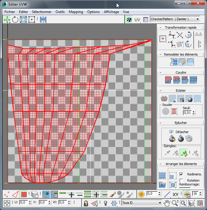

  4. Faites défiler jusqu'au panneau déroulant Editer les UVs, puis cliquez sur Ouvrir l'éditeur d'UV.
    3ds Max ouvre la boîte de dialogue Editer UVW.
  5. Ouvrez la liste déroulante à droite de la barre d'outils de la boîte de dialogue Editer UVW, et sélectionnez l'entrée Map #8 (p47_tex.jpg) (le numéro peut varier).
    Dans la fenêtre principale, la boîte de dialogue affiche à présent p47_tex.jpg comme arrière-plan.

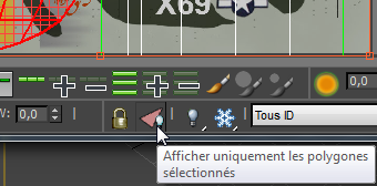

  6. Dans la deuxième barre d'outils inférieure (barre d'outils Transformer/Afficher), activez l'option Afficher uniquement les polygones sélectionnés en cliquant sur .
    Cette option permet de masquer la géométrie non sélectionnée dans la fenêtre Editer UVW, ce qui facilite l'ajustement du mappage de l'aile.
    Remarque : Si vous effectuez une autre sélection sous-objet dans une fenêtre (ce qui peut se produire si vous cliquez sur une zone vide de la fenêtre), les faces sélectionnées ne s'affichent plus dans la boîte de dialogue Editer UVW. Vous pouvez réafficher la sélection sous-objet dans Editer UVW en resélectionnant simplement les faces d'origine. C'est une des raisons pour lesquelles il est conseillé d'attribuer à chaque sélection sous-objet un nom que vous pourrez sélectionner dans la barre d'outils principale.

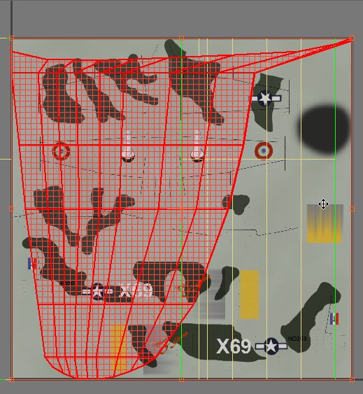

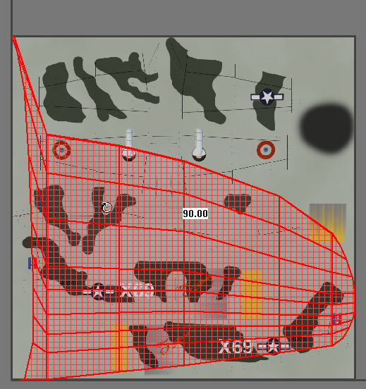

  7. Dans la boîte de dialogue Editer UVW barre d'outils principale (en haut), cliquez sur (Mode forme libre) pour activer cet outil.
    En Mode forme libre, la sélection sous-objet est entourée d'un rectangle. Faites glisser le centre du rectangle pour déplacer la sélection; faites glisser une poignée au milieu d'un côté pour faire pivoter la sélection; faites glisser une poignée d'angle pour changer l'échelle de la sélection par rapport à la texture que vous mappez.
    Mode forme libre: déplacement d'une sélection
    Mode forme libre: rotation d'une sélection
    Mode forme libre: mise à l'échelle d'une sélection

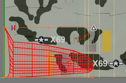

    Vous êtes maintenant prêt à positionner les faces de l'aile à l'endroit correct de la map texture.
Mapper la partie supérieure de l'aile gauche:
  1. Tout d'abord, faites pivoter les faces de l'aile de 90 degrés dans le sens trigonométrique.
  2. Ensuite, mettez à l'échelle les faces de l'aile pour qu'elles couvrent une plus petite zone de la fenêtre de texture, correspondant approximativement à la pièce conçue pour l'aile gauche.
  3. Enfin, déplacez les faces dans la zone supérieure droite de la fenêtre de texture et mettez-les à l'échelle pour qu'elles tiennent dans la zone de l'image bitmap correspondant à l'aile.
    Heureusement, avec le motif camouflage, le positionnement des faces de l'aile ne doit pas être précis, mais veillez à ce que le bord de fuite de l'aile soit proche de la partie supérieure de l'échantillon en vert foncé sous-jacente à l'insigne au-dessus de l'aile.

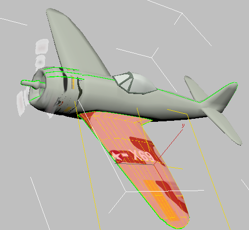

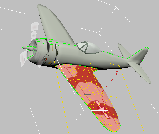

    Dans la fenêtre Caméra01, vous pouvez voir que le haut de l'aile gauche est à présent texturé correctement.
