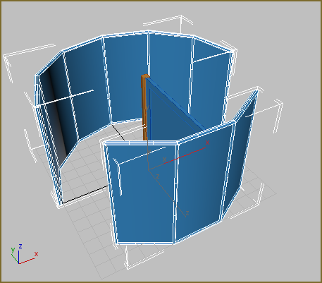

Création de la porte tambour
Pour créer la porte tambour, faites pivoter le groupe de fonctions du châssis droit provisoirement dans une position différente, puis créez une porte pivotante en utilisant des accrochages entre le moyeu et les groupes de fonctions du châssis droit. Vous pouvez modifier le matériau de la porte, puis instancier celle-ci pour créer un tourniquet à quatre portes.

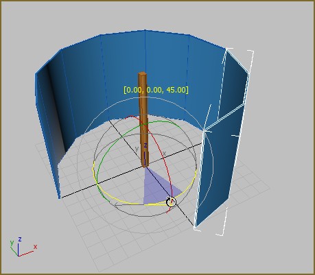

Faites pivoter le châssis droit :
  1. Sélectionnez l'objet groupes de fonctions du châssis droit.
  2. Dans la barre d'outils principale, cliquez sur (Sélection et rotation), puis déplacez le curseur sur le trépied du gizmo de transformation dans la fenêtre. Lorsque l'axe Z (le cercle horizontal bleu) est sélectionné, cliquez et faites glisser le curseur pour faire pivoter l'objet groupes de fonctions du châssis droit de 45 degrés autour de l'axe Z jusqu'à ce qu'il touche l'objet groupes de fonctions du châssis gauche, comme indiqué ci-dessous.
    Pendant que vous effectuez la rotation, vous pouvez visualiser la quantité de la rotation en jaune dans la fenêtre, juste au-dessus du gizmo de transformation. Pour obtenir le résultat souhaité, vous devez lire (0.00, 0.00, 45.00).
    Faites pivoter le châssis droit.
    Cette rotation est temporaire, uniquement dans le but de la modélisation.

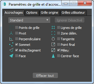

  1. Cliquez avec le bouton droit de la souris sur l'un des boutons Accrochage de la barre d'outils principale ou, dans la barre de menus, choisissez Outils Grilles et accrochages Paramètres de grille et d'accrochage.
    3ds Max ouvre la boîte de dialogue Paramètres de grille et d'accrochage.
  2. Dans le groupe de fonctions Accrochages, cliquez sur Effacer tout, puis activez Sommet, Arête/Segment et Milieu. Fermez la boîte de dialogue.
    Remarque : Même si vous avez modifiez les paramètres d'accrochage, vous devez activer l'accrochage.

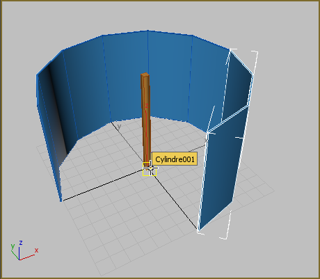

  5. Dans la fenêtre Perspective, déplacez votre curseur sur le cylindre au centre.
    Vous pouvez voir l'icône d'accrochage qui suit les arêtes du cylindre pendant les déplacements.

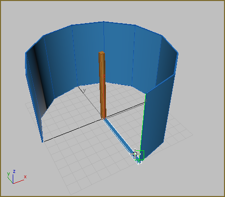

  6. Positionnez votre curseur de manière à accrocher la bordure inférieure droite du cylindre.
  7. Faites glisser vers la droite, loin du cylindre, en gardant le bouton de la souris enfoncé. Effectuez un accrochage à l'avant de l'objet châssis droit. Relâchez le bouton de la souris pour définir la largeur de la porte.
    Effectuez un accrochage sur le châssis droit.
  8. Appuyez sur la touche S pour désactiver les accrochages.
  9. Sans déplacer la souris, cliquez une fois pour définir la profondeur du cadre de porte (la valeur par défaut est 0'0"), puis déplacez la souris vers le haut pour ajuster la hauteur de la porte. Cliquez pour définir la hauteur. Il n'est pas nécessaire de définir la hauteur avec précision, vous corrigerez ceci dans la procédure suivante.
    Définissez la hauteur pour terminer.

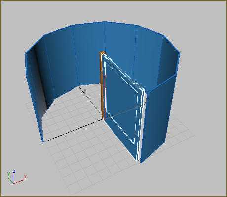

Réglez les paramètres de la porte :
    Immédiatement après avoir cliqué pour définir la hauteur, procédez aux réglages des paramètres suivants, en observant les effets dans la fenêtre. Vous pourrez régler ces paramètres à tout moment à l'aide du groupe de fonctions Modifier.
  1. Dans la zone Encadrement, désactivez Créer encadrement.
    L'encadrement disparaît de la porte.
  2. Dans le panneau déroulant Paramètres abattant, remplacez la valeur de Tourniquets/Traverse supérieure par 0'5.0".
  3. Affectez la valeur 1'6.0" au paramètre Trajectoire inférieure.
  4. Dans les paramètres de la porte principale, définissez la largeur de la porte sur 5'5.0" afin qu'elle s'adapte à l'intérieur du châssis. Modifiez la hauteur de la porte sur 7'0.0". Ajustez également la profondeur pour vous assurer que la porte est plus étroite que le côté du cylindre.

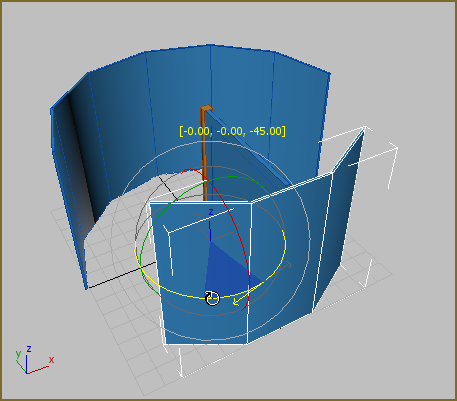

Faites pivoter le châssis :
  1. Sélectionnez l'objet groupes de fonctions du châssis droit, que vous avez fait pivoter plus tôt dans cette leçon.
  2. Faites pivoter le tube sectionné à nouveau dans sa position, à savoir –45 degrés sur l'axe Z.
    Conseil : Si vous préférez, vous pouvez entrez la rotation dans l'affichage des coordonnées sur la barre d'état.
    Remarque : Si la porte pivotante reste bloquée dans le châssis après l'avoir fait pivoter, sélectionnez-la et réduisez sa largeur dans le groupe de fonctions Modifier afin qu'elle s'adapte parfaitement à l'espace.
Vérifiez la position et la rotation de la porte, et corrigez les valeurs correspondantes si nécessaire :
  1. Activez la fenêtre Dessus.
  2. Vérifiez que la fenêtre est définie sur le mode d'ombrage Filaire.
  3. Effectuez un zoom avant pour voir la base du cylindre et la porte.
  4. Si nécessaire, faites pivoter la porte pour qu'elle se trouve à angle droit avec le moyeu : cliquez sur (Sélection et rotation), cliquez sur l'objet porte, puis dans la barre d'état, affectez la valeur 0,0 à la coordonnée Z (pour réinitialiser la valeur, cliquez avec le bouton droit sur la double flèche).
  5. Au besoin, déplacez la porte pivotante de sorte qu'elle soit centrée sur l'arête du moyeu, comme illustré.
